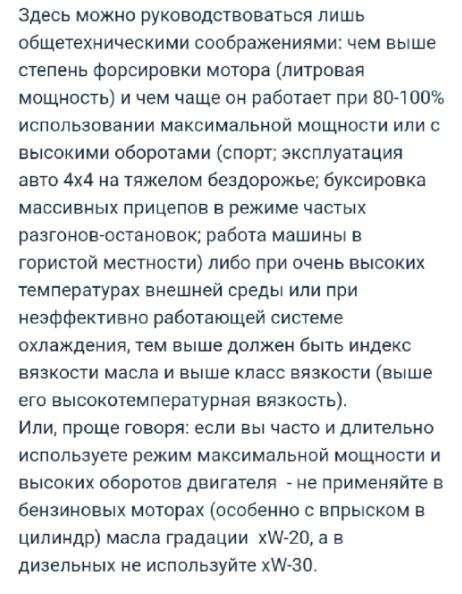

Два мнения по поводу вязкостей масел - в основном применительно к японцам-корейцам, но и в общем - тоже
Первое
Второе
