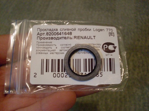

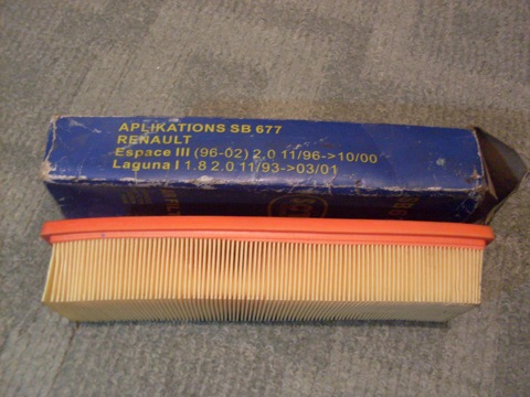

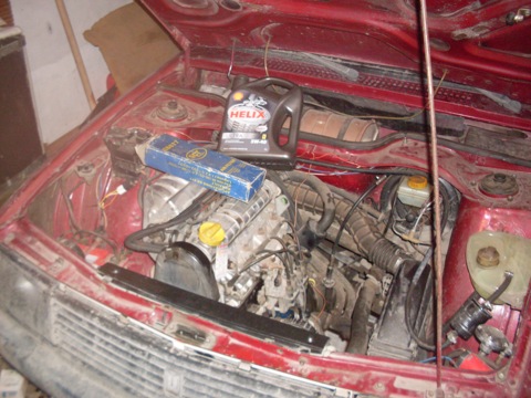

ТО-90
Привет!
Настало время заменить масло!
Были мысли сенить марку масла, но остался верен Shell. Лишь купил масло чуть пожиже — 5w-40 вместо 10W-40. Ну и плюс раньше был Helix HX7, а теперь Helix Ultra. Как меня поправили, первое — п\с, второе — синь.

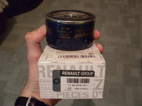

Уплотнительное колечко для сливной пробки. Вообще как бы от логана, но на все ренохи оно одинаковое.
8200641648
Фильтр масляный, оригинальный.
7700274177
Фильтр воздушный. На всякий случай сфоткал маркировки на коробке.
Просто панорамка =)
Пробег 90733 км

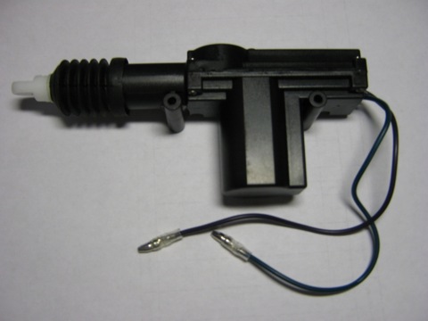

Замена актуаторов в передних дверях
Привет!

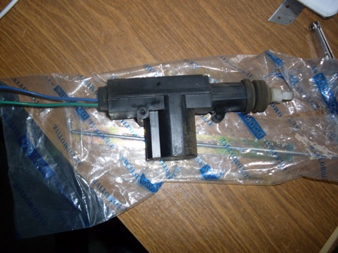

Проблемы с актуаторами ни для кого не являются секретом. Качество тех, что продаются на рынках и в магазинах оставляет желать много лучшего. Не обошла данная проблема и меня. 3 года назад я поставил новые актуаторы (вместе с установкой сигнализации). За это время актуаторы в передних дверях начали выносить мне мозг. В добавок, сдохли они почти одновременно. Перестали стабильно открывать\закрывать, водительский стал еще и пищать =)
Изучив предложение актуаторов, не нашел в магазинах\рынках опять ничего кроме дешевых китайских акутаторов :-(
Уже купив их, пришла в голову идея поискать что-либо от какой-нибудь ино. Но поздняк, так что идею дарю.
Итак, что же куплено? Пара вот таких актуаторов (свои почему-то не сфоткал, так что фото из инета):
Фото из инета
На поверку оказалось, что актуатор в правой передней двери отвалился и болтался на одном шурупе, а в левой — просто умер (хз почему, мб от влаги), стал пищать, срабатывать через раз и перестал развивать нужное усилие.
Посмотрим, насколько хватит этой пары.

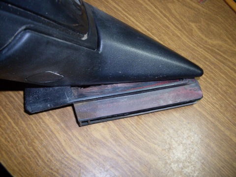

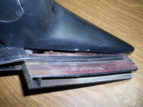

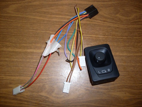

Электрозеркала от приоры. Шаг второй: доработка треугольников
Доброго времени суток!
Электрозеркала от приоры. Шаг первый: установка
Эта запись про небольшую доработку треугольника для установки сабжа.

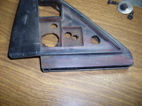

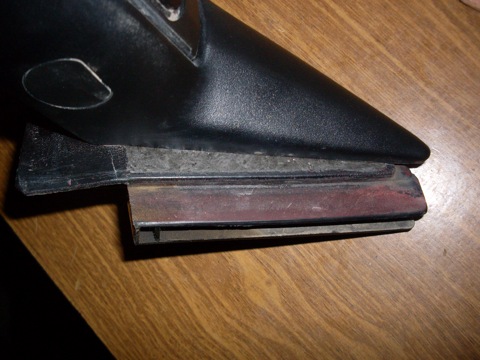

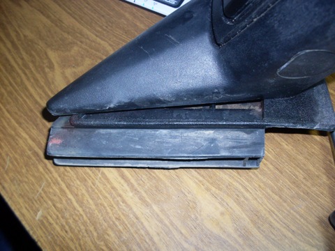

Сразу прошу прощения у читателей за малую информационную нагруженность этой записи. Работы сейчас много, на улице не_Ташкент, так что делается все в час год по чайной ложке...
Итак, что же подвело меня к этому? А то, что зеркало не совсем плотно сидит на треугольнике, т.е. присутствуют щели. А уж в этих щелях свист-ветер, да и вообще...
Слева
Справа
Другой ракурс

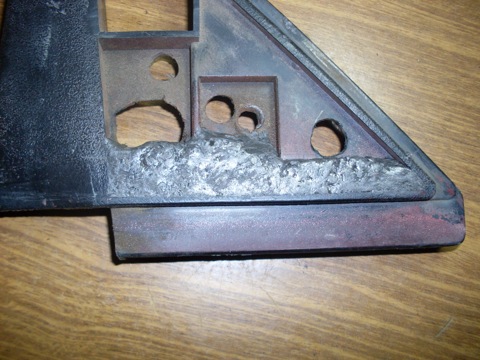

Треугольник без зеркала:
Дырок кто-то от души насверлил. Интересно, зачем они были под сток зеркалами?
А далее все просто: взял поксипол, размял и залепил им ту самую щель. Изначально думал, что лучше будет шпатлевкой. Но потом подумал, какая анальная кара меня настигнет от домочадцев за вонь от шпатли в 2 часа ночи...
В использовании поксипола есть еще один приятный факт: при застывании он имеет состояние, когда он уже не липнет ко всему на свете, но и еще не затвердел. это удобное состояние, чтобы сделать ровную привалочную плоскость. Я ее сделал лезвием от канцелярского ножа. Просто прижимал его к поксиполу.
В сборе:
Вообще, в этой записи я хотел еще рассказать, что засунул в пустоты треугольника кусочек шумки... Но сделал я это только с одним зеркалом, да и фото не делал... Так что это будет в следующей записи.
ЗЫ: И еще... Маленький тизероГ, так сказать:

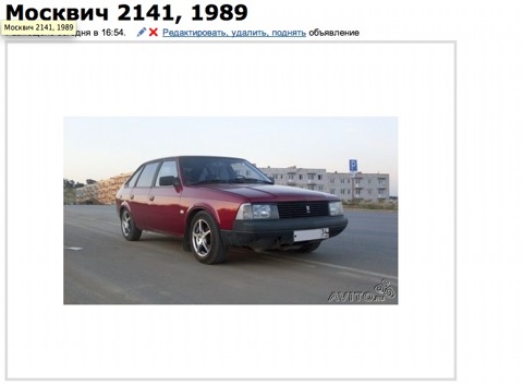

Продают))

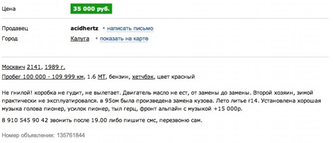

Привет!
Опять не обошла меня участь кражи фоток)) на этот раз продают мою машину))
Кинул ссылку один из фолловеров, за что спасибо ему =)
Ссылка: https://www.avito.ru/kaluga/avtomobili_s_probegom/moskvich_2141_1989_135761844
Скриншоты:
Чувачок немного ошибся с комплектацией, годом выпуска, ну и ценой 😉
Будте здоровы!))

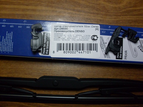

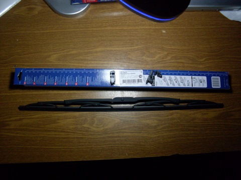

Замена дворников
Привет!
3,5 года назад я сменил дворники на Champion 51см. Все это время был очень ими доволен, чистили отменно. но этой зимой одна щетка (с водительской стороны) стала оставлять грязную полосу, прямо напротив глаз водителя. Чтобы ее убрать, приходилось дополнительно брызгать омывайкой и тереть стекло. Это не наш метод =) Решено было заменить дворники. Я считаю, что эти чемпионы отходили 3,5 года просто прекрасно!
Купил у iluxa41 по его же совету щетки Denso, 50см.
Да, каркасные. Был опыт использования б\к, больше нет смысла тратить время и деньги.
Интересно, на сколько времени хватит этих? Протянут ли они 3,5 года, как их предшественники?
Всем удачи и бодрости духа!
Цена вопроса: 528 рублей
