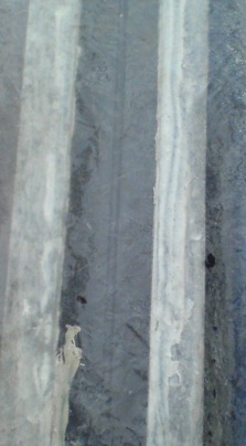

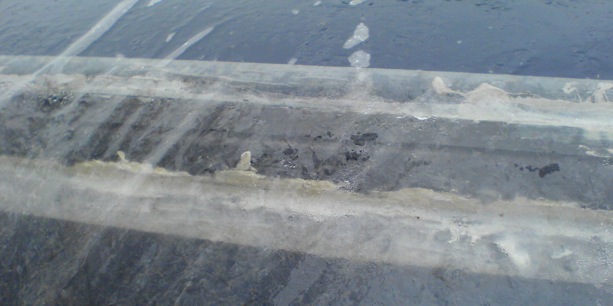

Всем привет.
В общем, у меня вода в салоне после дождя...на водительском месте, видны следы на пластиковой накладке на порог(в салоне).Почитал, сделал вывод, что течет из под резинки лобового...
Мне посоветовали шприцом под нее закачать смесь из масла и мовиля(2  к  1), закачать не в сливной канал, а под него как бы.
Так вот, купил шприц автомобильный, закачать не вышло, тупо не идет...
Вот думаю, может медицинским попробовать,у него носик поуже, кто что может подсказать?
п.с. и такой вопрос, если под резинкой течет, то если снять пластиковую накладку в салоне не стойку, буду видны подтеки или нет?
Просто ради интереса снял ее, там все чисто
  • 1991,21412
Всем привет.
Под сливной канал закачивать, масло, шприц не лезет... ужоснах %)
Во-первых - течь может и из-под ЧЯ, или из-под гнилой рамки лобового - если течь снизу
Во-вторых - дабы исключить попадание воды через лобовое - промазывать его нужно снаружи авто по периметру
Под внешней стороной уплотнителя, стык с кузовом - обязательно, и под внутренней стороной - стык со стеклом - желательно
Не знаю, как там у тебя шприц не лезет - у меня наконечник тубы с герметиком пролезал нормально, чуть оттопырил отвёрткой, сунул наконечник - дальше только давить на курок пистолета и двигать под углом к направлению движения
Предварительно - обязательно! - оклеить кузов и стекло вокруг уплотнителя полосками малярного (бумажного) скотча - иначе потом замучаешься всё оттирать - а от резины отколупнуть легко...
Клеить скотч с небольшим зазором между ним и уплотнителем, миллиметра 2 - чтобы было куда герметику вылезать - не под скотч, а наружу
Возможно, мусор будет под уплотнителем - желательно чем-то выскрести - со стороны кузова чем-то щадящим - пластмассовым, щепочкой, наконец 😀 - со стороны стекла можно и отвёрткой...
Герметик:
Либо Novol Gravit 630 (полиуретановый), либо Body 999 (каучуковый)
Боди есть "на каждом углу" - брал, к примеру в райцентре, в отличие от Новола - его и в Москве-то не всюду купишь - но лично мне Новол больше нравится, пробовал оба - рекомендовал бы Новол
Боди слишком быстро схватывается-густеет - а Новол постепенно загустевает, можно где-то подправить или убрать лишнее
Недавно промазал, как написал, вот фото (у нас сейчас дожди - а капот снят, поэтому накрыто целлофаном) - как оно вышло -  сверху и сбоку
Неясно, где течёт, по низу - не увидишь, да и поверху - смотря каким путём вода идёт...
« Последнее редактирование: 19 Сентября 2013, 03:52:33 от Paulson »
