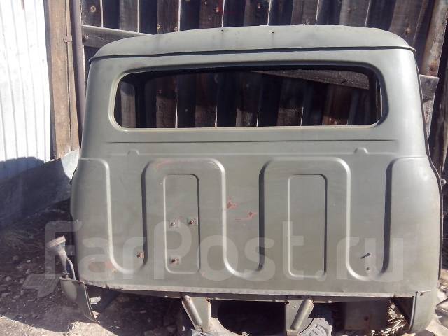

Себе приваривал части от задней стенки кабины ГАЗ-53 (а может 52), там изгиб выштамповки аналогичен изгибу внешнего заднего угла пола (при необходимости можно немного доработать молотком и напильником).
https://static.baza.farpost.ru/v/1429413625350_bulletin
