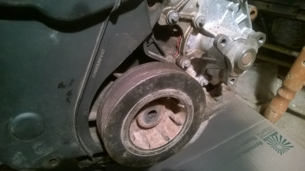

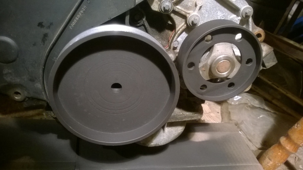

Сфотал шкивы на снятом моторе (до своего не добрался, да и там не сфотать). Сток выглядит так:
На кой оставлена эта щель, непонятно (впрочем, рено во многих вопросах не заморачивается).

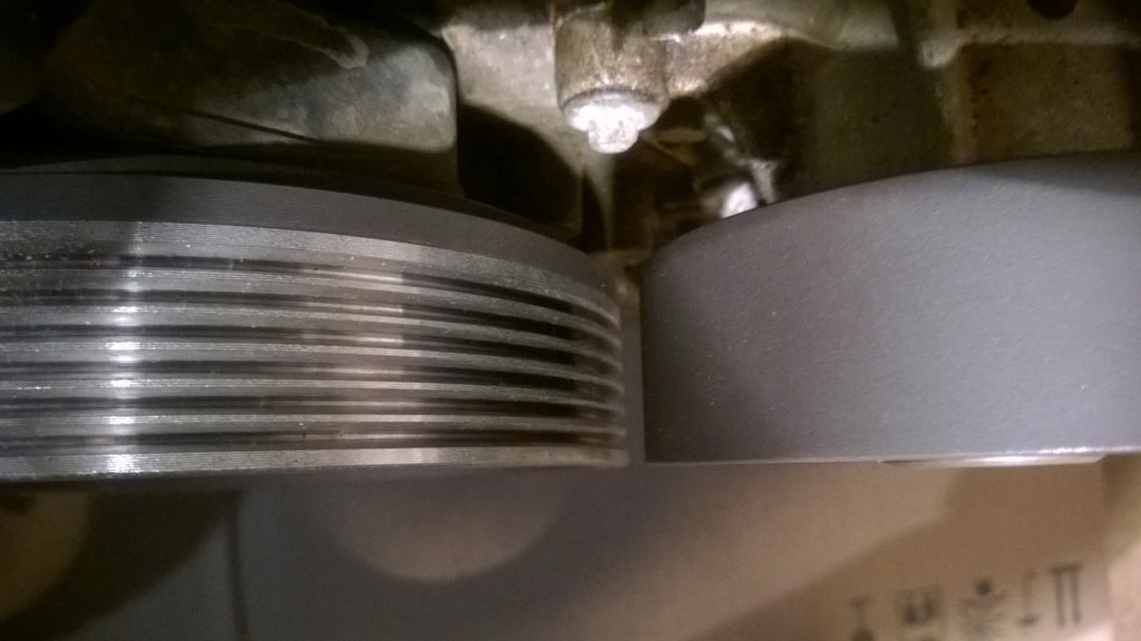

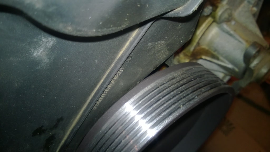

Так выглядит большой шкив:
Верхняя часть щитка может задевать (пробовал два щитка - один цепляет, второй нет), щитки от старости не идеальной геометрии. Чтобы не задевало, можно феном погреть кромку щитка и чуть вогнуть внутрь. Ничего резать не надо.
Оба шкива на моторе:
Вес помпового, кстати, 270гр. против 460 на стоке.

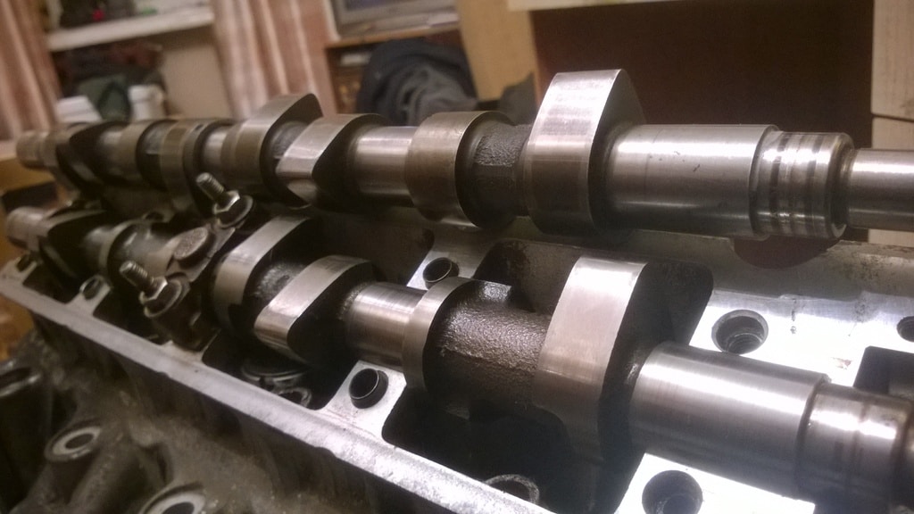

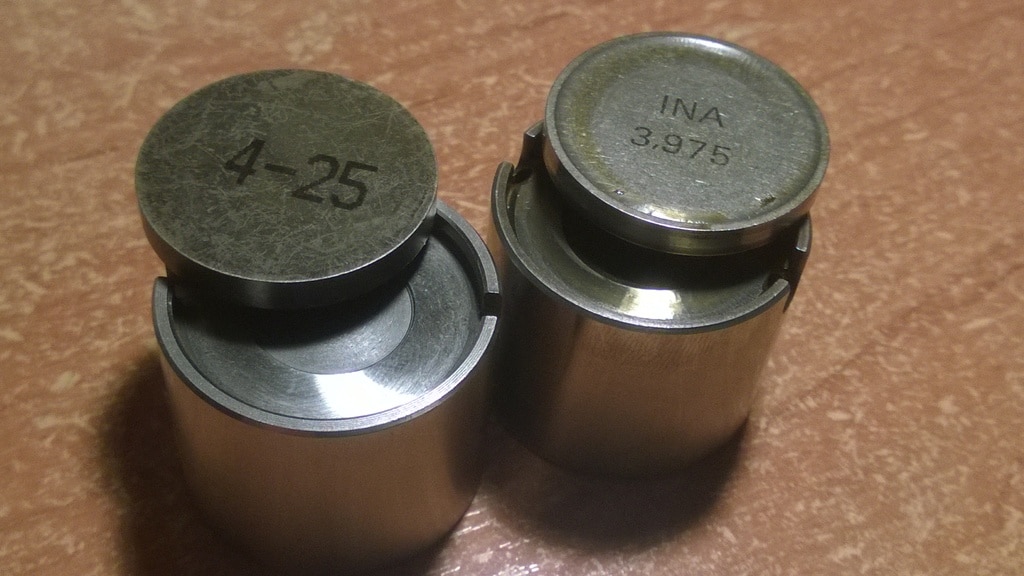

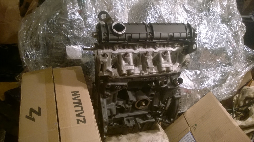

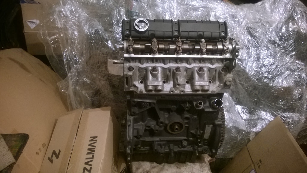

На затравку под масленницу. Можно сказать мечта каждого практичного москвичевода. Трудный результат полугода копаний, расчетов, ошибок и экспериментов многих достойных умов. Откапиталенный НЕВТЫКОВЫЙ рено с регулировкой клапанов шайбами ауди/ваз на вольво распредвале.
Единственный в своем роде, ибо распред вольво (не лишь бы какой, а правильный) - дичайшая редкость.
Пару фот и описание:

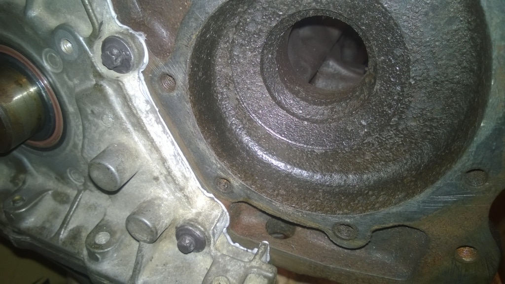

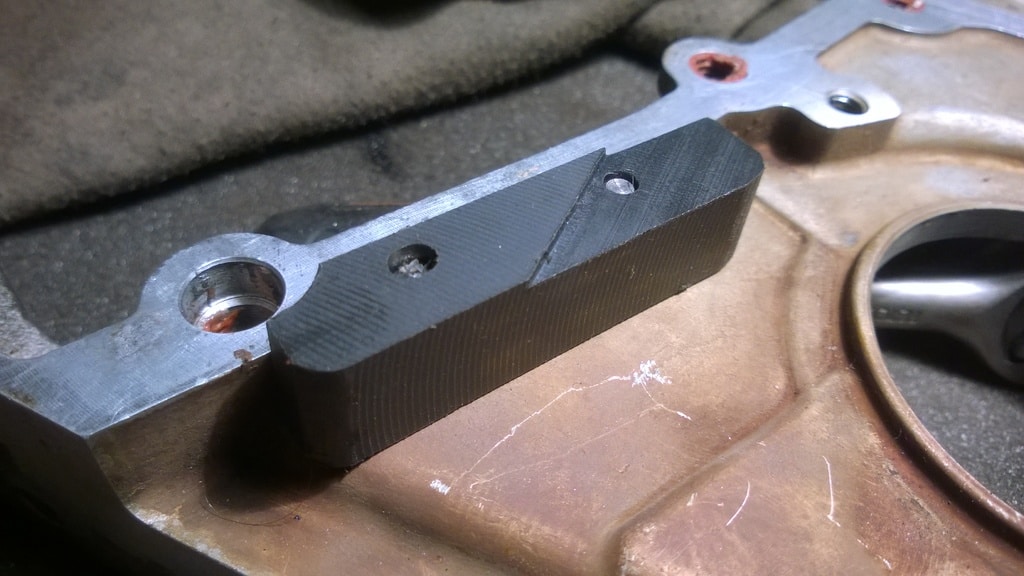

Утолщенный успокоитель цепи маслонасоса из капролона:
ЗЫ. Описание-то забыл...

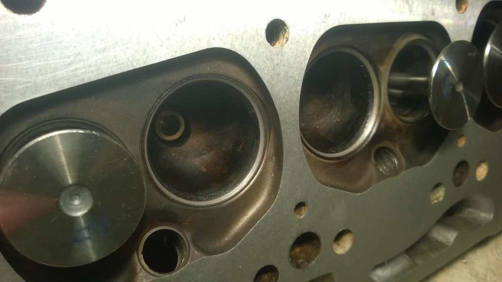

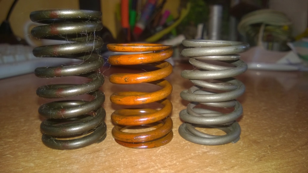

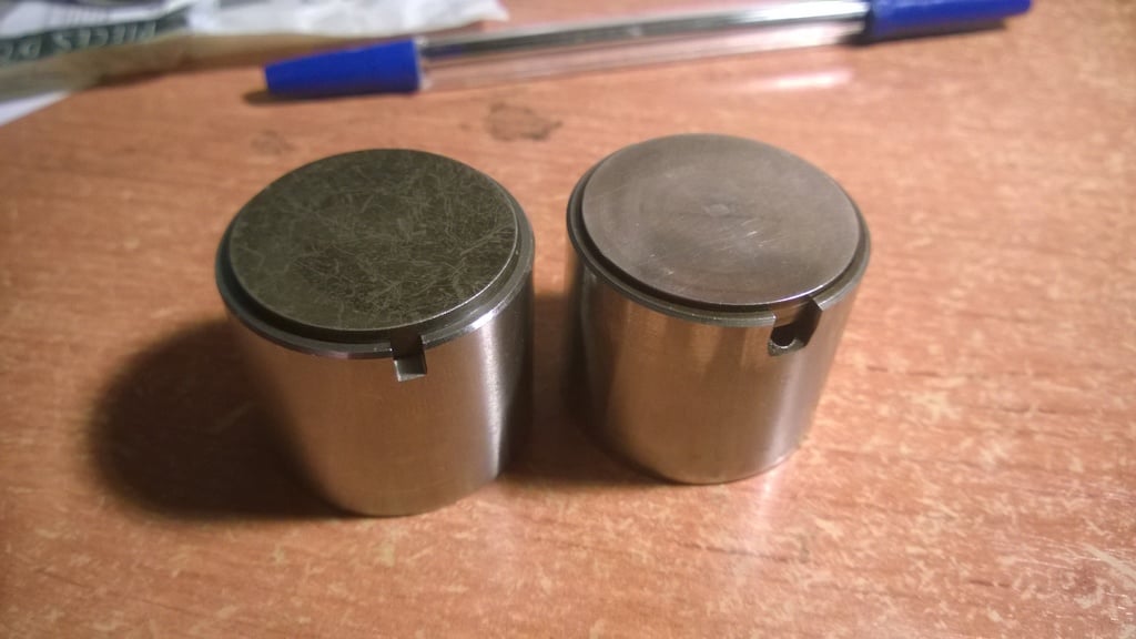

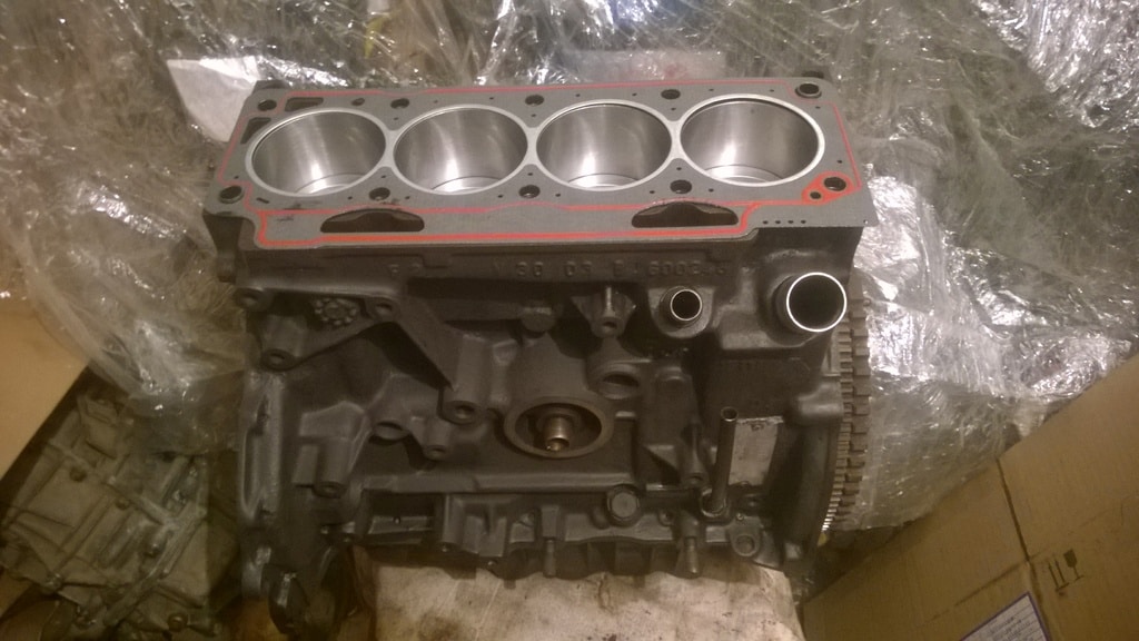

С блоком все как прежде. 2-й ремонт 83.2 на родных поршнях. Отхонинговано в зеркало качественной финишной (бруски сам тащил с Ярославля, местным все до фени). Поршневая выверена до грамма. Колено в номинале без износа, отбалансировано с маховиком. Кольца с наборным маслосъемом. Вкладыши KS, сальники Элринг, прокладки Рейнз. Утолщенный успокоитель цепи маслонасоса из капролона (фотге). ВСЕ болты поддона + 2 нижних на передней крышке - итого 24 - от ауди с полноценной шляпой на 10. Можете доукомплектовать ими и помпу для полного букета.
Голова. Клапана Фреция 107мм (наметилась стабильная тенденция их высокого качества - в последнее время только они). Втулки АЕ - не разворачивались, настолько точны. Седла фрезерованы. Новые стаканы и шайбы ауди. Новые укороченные пружины вольво (сдвоенные). Распредвал вольво, состояние близко к девственному, с меньшим подъемом клапана, но более широкой фазой. Это дало возможность установить ауди/тазо шайбы и сделать в поршнях небольшие цековки для невтыка, без риска для геометрии. Просадка степени сжатия от цековок (до 9.6) компенсирована фрезеровкой плоскости ГБЦ на 0.3. В результате СЖ достигнута 10.

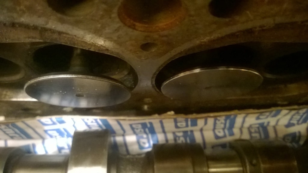

Двиг стабильно не достает до клапанов даже без прокладки! Соотв. прокладка компенсирует расширение с нагревом и будет тот же результат.
За счет меньшего на 2мм хода клапана и более пролонгированного подъема/срыва (фаза шире), двиг обещает быть очень тихим, не хуже чем на гидриках (собсно и затевался как их альтернатива, за неимением нужных голов).
Вроде все.
Еще ЗЫ. Добавлю, пробовали делать невтык с нашим высоким распредом. Цековки в поршнях слишком глубоки 5.5мм, опасно приближаются к внутреннему краю первого компрессионного кольца + падение СЖ, ничем невосполнимое. Так что невтыковый сток в пролете.

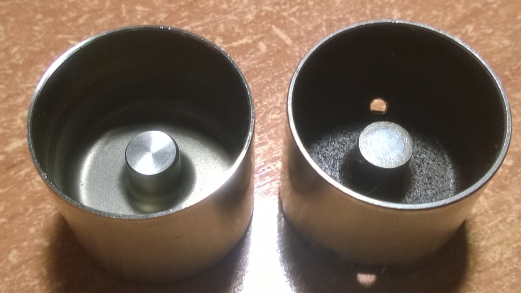

ЗЫ три. Кто-то спросит, почему не применить тупо тазо-шайбы с нашим распредом, как этим блещет Драйв - объяснять даже не буду. Также уточню, что обратный прием, применить низкий распред вольво с нашими стаканами обречен. База распреда другая со всеми вытекающими. Отсюда глобальное вмешательство - укороченные клапана с пружинами и стаканы с длинной пипкой под клапан.

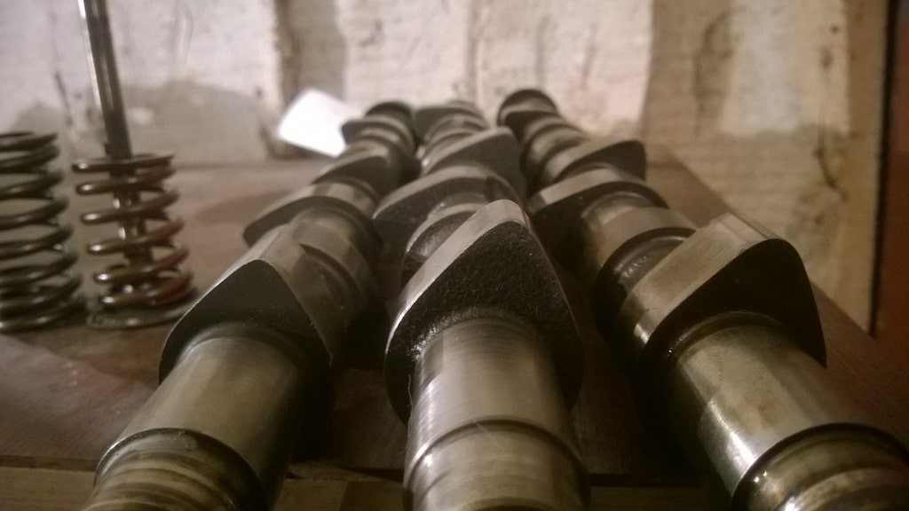

Справа донор вольво, слева новый подобранный ауди:
Чисто визуальное сравнение распредвалов -
наш внизу:
наш в центре:
Разница в вылете клапанов:
Пружины: наша, вольво, вольво сдвоенные:

Не мощнее. Как сток. Просто практичнее (невтык, тазошайбы). Регулировка клапанов обошлась в 320р (40р за шайбу)... Добавил выше описание.

На затравку под масленницу. Выставляю на продажу новый мотор...

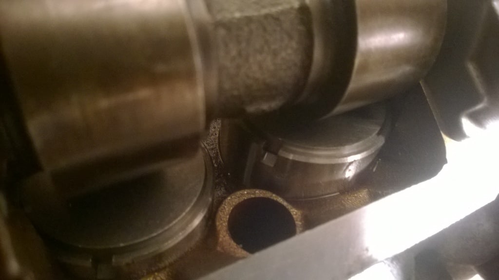

И тут, и в продаже - практически дубль-фото - 5 и 8 (последнее)
« Последнее редактирование: 27 Февраля 2017, 00:41:32 от Paulson »
Re: Новая жизнь Рено или капиталки F3R на выбор!
« Ответ #238 : 27 Февраля 2017, 00:56:29 »

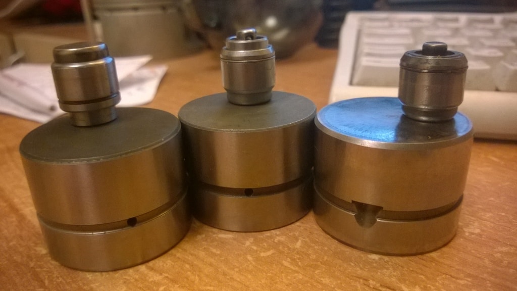

Дубль, да не совсем. Крышка на 5 открыта (еще долго мастрячил чтоб не падала), а на 8 общий видос.
На 5 видно, что распред иной, с цельными тыльниками кулачков.
Добавлю.
Полость помпы не отмыта, такая и была. Сфотано крупно специально, памятуя недавний случай с грязной системой охлаждения у клубня после покупки. Блок чист, хотя, в гбц признаки накипи все же имеются.
Блок, крышка и частично поддон покрыты термо/маслостойкой матовой эмалью до 600град. Попробовал впервые на своем - понравилось - и выглядит, и держится.
