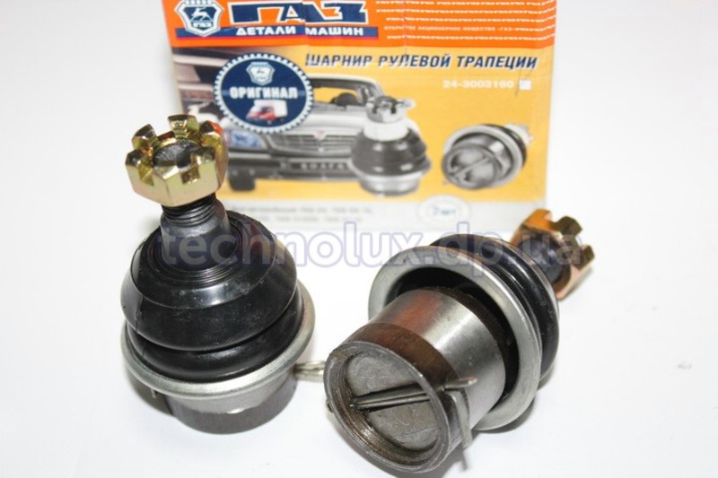

Найден интересный вариант и дешевый - руревой наконечник от волги
Резьба на пальце М12*1,25. Диаметр посадочного не смог найти, но скорее всего придется расширять в нашем наконечнике.
ПС
Уже нашел - 32,4мм
А у нашего наконечника порядка 30мм, т.к. там сидит этот сайлент 0340320007, у него внешний диаметр 30,5мм.  Ну рассверлить не проблема 😁

Проблема затяжки пальца не решена все равно, а также фиксации от откручивания. Крышка всего лишь поджимает пружину и убирает люфт в пальце.

волговский палец(конус) рулевой тяги нам подходит.
Конус нам не нужен так что смело можно вандалить его под рожковый ключ, с фиксацией тоже ясно - сделать его в виде очков и фиксировать болтом в тело пальца.
Ну это тоже для дальнейшей перспективы интересно, если у кого то дефицит москвичевских запчастей.

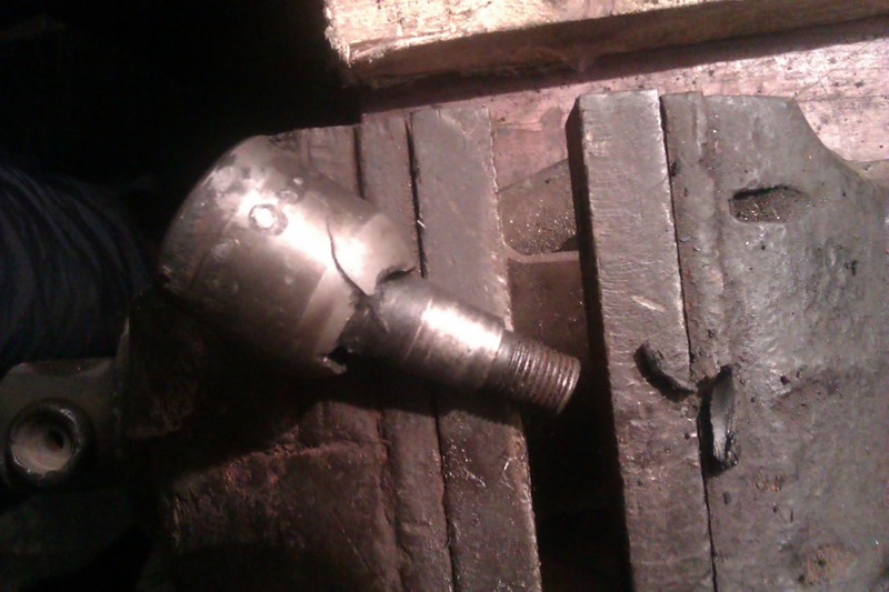

И что-то качество внутри не впечатлило:
https://www.drive2.ru/l/4727024/
ЗЫ. Вот такую картинку нашел:

Да нормально там резьбы, тормозные скобы на таком же количестве витков держатся. Ну и у мужика неясно что за шарниры - их же наверное только ленивый не делает.

А выбора нет, кстати. Буржуи не делают. Из наших наверно только "Г-дм", хотя надо у волговодов спрашивать.
Еще у них конструктивно ограничен угол наклона - ну это так, к слову - надо проверять, хватит ли изгиба. Ибо если изгиба будет не хватать, будет как раз как на картинке выше...
« Последнее редактирование: 06 Марта 2016, 11:10:47 от Geyf »
Re: Шар на внутреннюю рулевую без колхоза
« Ответ #58 : 06 Марта 2016, 11:31:32 »
Ну нам в одной плоскости по большому счету и нужен ход, а выломало может из за того, что не под тем углом запрессовал. А так да - только примерка покажет.

Кстати если не подтвердятся опасения по поводу чумового качества Гдм то можно вообще целиком тягу собрать:
Она кажется потолще (или тока кажется?) нашей. Только втулку придется регулировочную точить (а может и не придется).
