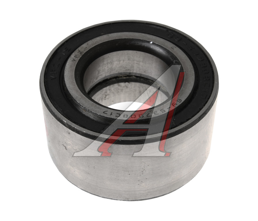

 Единственный производитель  2-х рядного роликового не регулируемого подшипника(полный аналог нашего шарикового)  на территории СНГ, 15 ГПЗ  ныне ВПЗ г Волжский. Его маркировка 537908-6У
 https://www.autoopt.ru/upload/iblock/0ad/002323.jpg

Роликовые подшипники не ставились на конвейере , не на ВАЗ, не на АЗЛК. По надежности оказались не ахти(это чистейшая борьба за рынок запчастей). Средний пробег 30-60 т. км. У меня один пока на машине живет. Основной "отказ" питинг на беговой дорожке колец(не важно внутреннее или наружное), при достаточном кол-ве смазки
  • Сообщений: 1872
Re: пара вопросов по подвеске
« Ответ #17 : 12 Декабря 2016, 23:37:53 »
]Так он сам пишет
,они роликовые и очень мелкий люфт есть всегда у них с новья
Согласен. пожалел что поставил.
нет там уже ничего, один китай, к сожалению.
