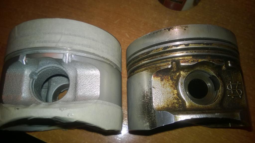

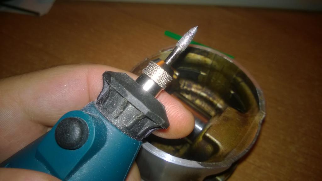

Я так готовил бмв-поршни (справа рено):
В рено 8 больших дырок. В бэхе - 4 микроскопических.
ЗЫ. Если что, реношный блок спокойно фрезеруется аж на 4мм...
