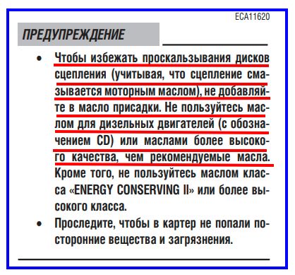

В завершение завершения оффтопа - теперь уж точно всё
- Опыт использования "дизельного" масла (HDEO) в мото
https://www.oil-club.ru/forum/topic/28082-opyt-ispolzovaniya-dizelnogo-masla-hdeo-v-moto/
Я так подозреваю, речь о использовании в мотоциклах с сухим сцеплением! Иначе очень сомнительное предприятие! 🤐
Там и с мокрым тоже активно юзают, если я верно понял
В завершение оффтопа
Не так давно выложили скан - от Yamaha FZ-8SA
Цитата
Скрин мануала к мотоциклам BMW F650 разных модификаций и годов, у всех сцепление мокрое.
В одном рекомендуют минеральное и даже 15w-40)
Как видим - где дизельное не рекомендуют, где наоборот
Но всё равно вязкость никак не 20-50...
