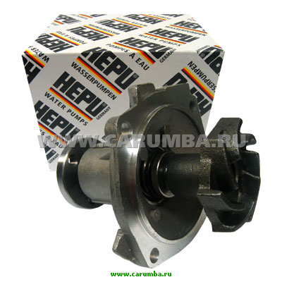

ОЖ выходит из помпы, а не заходит туда.
Спасиб повеселил  :tongue:
См. устройство центробежных насосов.
При вращении на периферии создается давление, а вход по оси вращения в зону с пониженным давлением  😄
Теперь смотрим помпу
