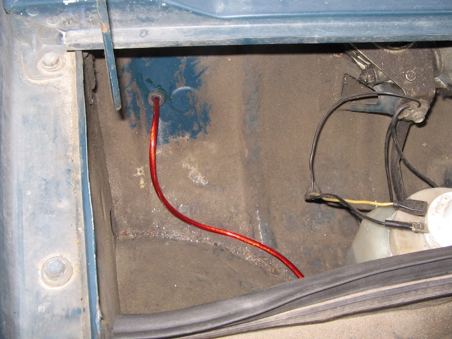

Целый день провозился, но всё таки протянул провода! Вот фото отчёт 😀
Купил комплект проводов Mystery там же в комплекте предохранитель и 2 клеммы, стоит немного больше 300р. в Русьтрейде.
На фото только силовые провода, сфоткал потому что пришлось дома спаивать клеммы и провода от предохранителя:
Просверлил 2 дырки и края сразу покрасил антисколом, на всякий от коррозии:
Поставил резиновые прокладки:
Протянул плюсовой провод от аккумулятора:
Дальше протянул провода под порогами, заизолировав изолентой места где сильно провода прижимаются:
Ну и пустил их под задним сидением:
По поводу аудиокабеля, всё аналогично пущено под порогами, только с другой стороны машины.
Минусовой кабель прицепил пока к задним фонарям.

опасненько ты плюсовой около выпускного проложил лучше ближе к арке колеса его пусти
2141 F3R
Оффлайн SlaviO
  • Сообщений: 97
Re: Проводка силового провода к усилителю
« Ответ #33 : 22 Июля 2010, 23:26:20 »
Да ничё, там же предохранитель стоит около аккумулятора
