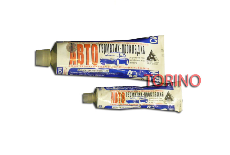

По герметику
Если отбросить дорогие Локтайты, то самый оптимальный вариант казанский герметик прокладка ,это изображение фирменного изделия https://images.yandex.ru/yandsearch?noreask=1&lr=15&ed=1&text=%D0%B3%D0%B5%D1%80%D0%BC%D0%B5%D1%82%D0%B8%D0%BA%20%D0%BF%D1%80%D0%BE%D0%BA%D0%BB%D0%B0%D0%B4%D0%BA%D0%B0%20%D0%BA%D0%B0%D0%B7%D0%B0%D0%BD%D1%8C&img_url=www.torinoauto.ru%2Flinkpics%2F3614u.jpg&rpt=simage&p=23 как видно даже с голограммой
Левак очень похож, но он не однороден, сопливится жидкой фракцией,не имеет требуемой адгезии ,выглядит приблизительно так ... и голограмма может отсутствовать или быть попроще https://images.yandex.ru/yandsearch?noreask=1&lr=15&ed=1&text=%D0%B3%D0%B5%D1%80%D0%BC%D0%B5%D1%82%D0%B8%D0%BA%20%D0%BF%D1%80%D0%BE%D0%BA%D0%BB%D0%B0%D0%B4%D0%BA%D0%B0%20%D0%BA%D0%B0%D0%B7%D0%B0%D0%BD%D1%8C&img_url=alus.by%2Fwp-content%2Fuploads%2F2010%2F07%2Fnew-5-5.jpg&rpt=simage&p=20

По герметику
Спасибо за инфрмацию.Такие тюбики у нас есть.Но кто бы мог подумаь что российскую продукцию тоже подделывают.

На УФЕ есть где мазать герметиком, особенно если мотор когда-либо перебирался. Самый подходящий (на мой взгляд) герметик для сборки УЗАМов-это казанский (Такой, как выложил МВХ)

Да, это фото фирменного герметика. На фирменном обязательно указывается производитель "ОАО «Казанский завод синтетического"
