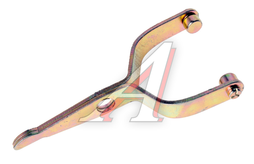

« Ответ #19 : 13 Октября 2012, 02:06:08 »
Был у меня похожий случай, искал барабашку между стартером и маховиком. Оказались сильно изношены направляющие на вилке, которая отталкивает обгонную муфту (т.н. бендикс). на холостой прокрутке все гуд, а как на машину поставишь - только иногда скрежетит шестерней по маховику и все.  скорее всего, вилка соскакивала с направляющей шайбы на муфте. с большим трудом нашел новую вилку, про проблемы стартера забыл.
добавлено.
пардон, если у вас мотор f3r - то моя проблема скорее всего ничего общего с вашей не имеет. не знаю, как устроен реношный стартер.
