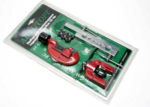

Есть и переходники и можно от ниссана трубки купить на разборе, порезать и купив новые медные , отрезать под новый конфиг и на штуцера от ниссана развалцевать, приспособу для вальцовки магистрали можно чуть ли не на любом авторынке любого захолустного города найти, стоит относительно не дорого.
пример:
https://www.autoopt.ru/product_pictures/big/d7d/604720.jpg

клёвый инструмент

осталось толко купит его и найти штуцера от нисан
