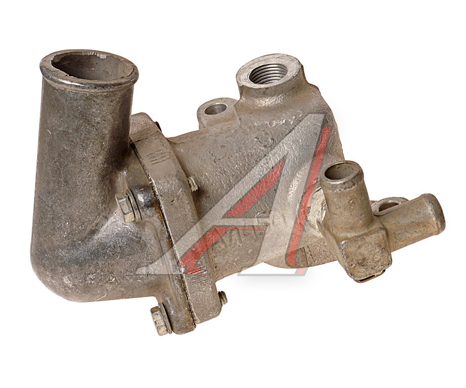

 Но для этого инженерный склад ума и фантазии нужен и мастерская по отливке и обработке изделий из алюминия  🤔
Или знание истории марки.
Подобные термостаты (т.н. "верхние"😉 ставились исходно на 412 мотор (все 412 москвичи и ранние 2140 с ним),
вот такая хрень, с датчиком температуры в корпусе - вместо отводящего патрубка ГБЦ на 2141
[фото из сети], а также на ИЖодах с уфой
Это любопытно, но с переходом на нижний термостат были упразднены жалюзи радиатора...
