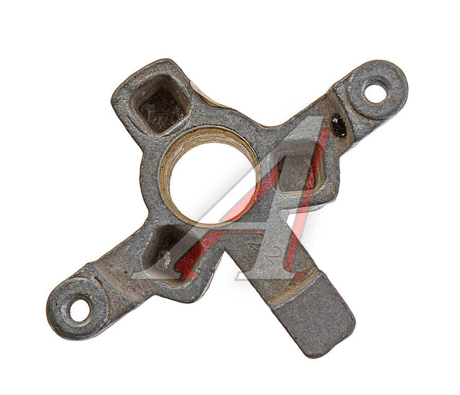

А фото этого подшипника скольжения есть?

« Ответ #4 : 28 Сентября 2014, 17:34:14 »
См. выше, собстно он и есть - корпус (к которому подрулевые крепятся) с втулочкой пластиковой в середине...

эти втулки были двух видов, - то что на фото выше, - это ранние варианты, на поздних втулка с подшипником выглядела так:
Как минимум 3-х, но на машине что у автора в подписи будет та что выше (под двухрычажку), та что на вашем фото пошла на АЗЛК с 2140SL и поздние 40-е.

Благодарю всех. Подшипник действительно выпал в сторону руля. Я заменил деталь на новую, предварительно натерев подшипник графитом (карандашом). А чтобы графит дошёл до места назначения и не растёрся по рулевому валу, сбрызнул его ещё силиконовой смазкой. Деталь оказалась как на фото у Жек@.
