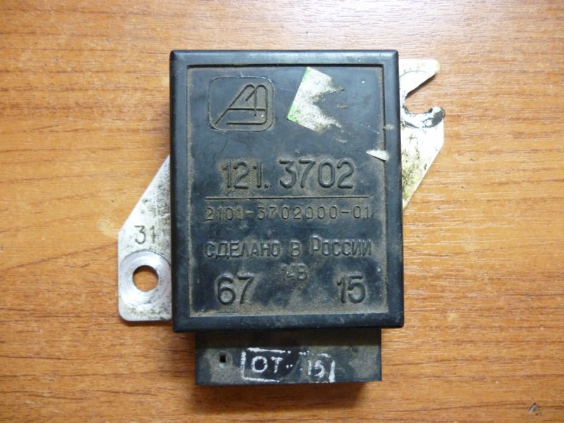

Я тоже так думаю, кто-то может подсказать как приколхозить я112?

А зачем такой гемор? Я конечно понимаю что есть он уже, но есть же много проверенных генераторов с современными схемами и известными вариантами установки
заем Я112
проще вазовский https://www.land-cruiser.ru/uploads/monthly_09_2014/post-40988-0-09980800-1409883998.jpg
проще вазовский
мульён плюсов!
Оффлайн gorivan
  • Сообщений: 9
заем Я112
просто он валяется без дела, спасибо за совет, куплю копеечный

Старая любимая тойота, 55 ампер. РР в составе нет. Схему подключения думается получится слизать с этой https://members.iinet.com.au/~stepho/MX62Circuit3a.jpg (в части генератора, в котором нету встроенного регулятора).
Как и думал, РР там электромеханический 😁
Вроде должно заработать, если к F прицепить РР от ВАЗа внешний. N тут служит для включения (через РР) лампочки "ваш генератор сдох". Клемма E(если это именно масса) - тут для работы РР, которому нужна масса.
Спасибо, буду пробовать все приколхозить.
