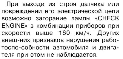

160 - это в книжке пишут, народ писал, что и при меньших скоростях может чек зажигаться, при отсутствии-неисправности датчика скорости
В твоём случае - проверить сопротивления будет нелишним
Можно отключать "сомнительные" датчики по одному (кроме ДПКВ, конечно) и смотреть, будет чек загораться или нет

Выше 160-ти на пятой передаче. Обгоняли на третьей на 90 км/ч? Будет вам "чек". Датчика скорости-то нет, датчика передачи - тоже. Повторюсь, при длительном удержании оборотов выше 3500 будет загораться "чек". Вы на нейтрали его можете зажечь без проблем. Ни на что не влияет, гаснет при выключении зажигания.
Это как? https://a.d-cd.net/5465b48s-960.jpg позиция  В8. ?!

Ну блин, обсуждаем же вариант его отсутствия/неисправности.
