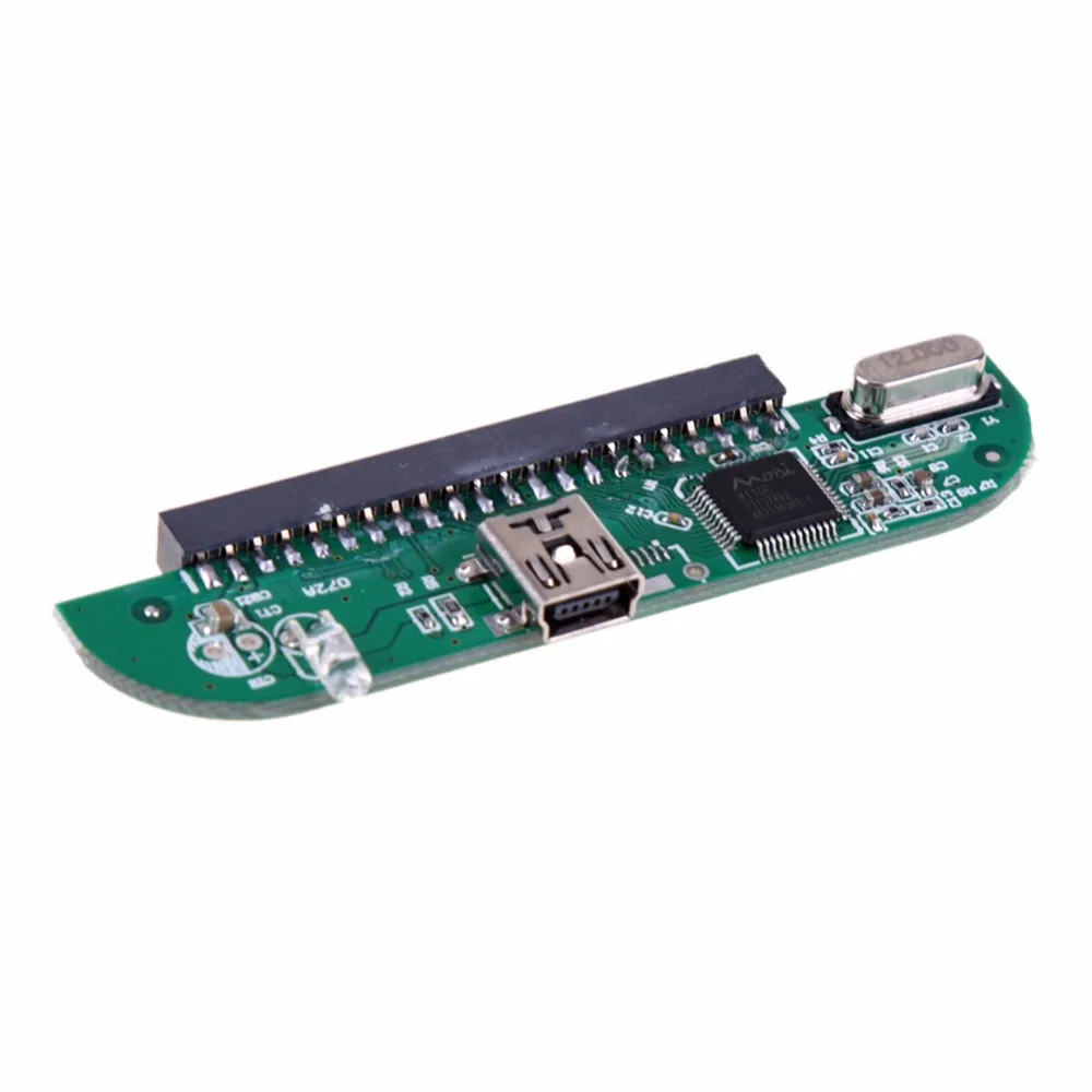

в управлении дисками его нет.....в BIOS есть,там на харде музыкальные сборники хорошие хотелось бы их от туда вытащить.
Сегодня на Митинском рынке прикупил вот такой переходничок.....попробовал включил его через USB ,толку ноль-Винда 7-я его не видит,далее через SATA-bios видит но винда нет и в управлении дисками тоже харда этого нет.

Re: Хард IDE.
« Ответ #11 : 11 Мая 2018, 16:00:27 »
Такие портачные харды винда не видит как правило, а специализированный софт для восстановления данных или для работы с хардами (типа акрониса) видят.
