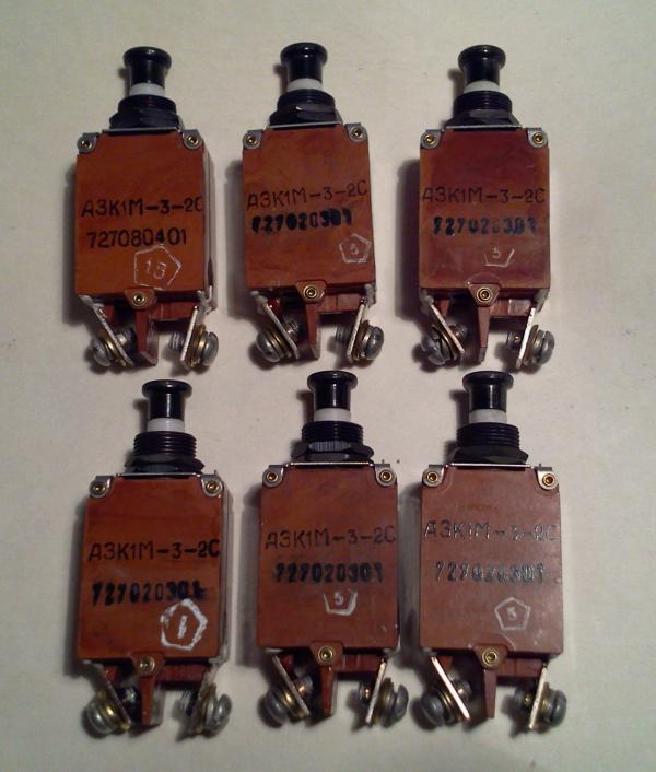

Оффлайн Денис 101
  • Сообщений: 116
Re: Реконструкция электрики
« Ответ #11 : 23 Июля 2018, 11:19:19 »
Авиация в помощь, на р/рынках по 50-250р
« Ответ #12 : 23 Июля 2018, 15:35:27 »
Давайте тогда еще и перейдем на военные разъемы. Такие литые из силумина, которые на резьбе закручиваются "папа" в "маму". Очень надежно, от тряски не выпадет. Можно и в кирзачах по ним ходить. 🤣
эти автоматы считаются одноразовые на 1-2 срабатывания. потом заменить.
« Ответ #18 : 23 Июля 2018, 22:14:29 »
🤔 Производитель заявляет о сотне срабатываний.
