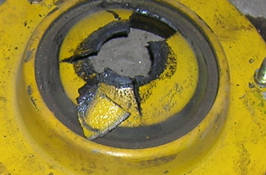

Вот опять сейчас набегут и скажут я говноспор и нихрена не понимаю.
Я уже боюсь что-либо писать на этом форуме.
Наткнулся сегодня на эту тему случайно.
Прочитал.
Один форумчанин выкладывает фото желтых сток-опор
и говорит при этом,
что они говно
и не походили совсем
и капот чуть не проткнули.
Elektron, речь о тебе.
Так вот, при всем моем уважении к Elektron
и при всей моей тех.безграмотности:
стойки были собраны неверно,
поэтому и произошло то, что произошло.
И оно не могло не произойти.
Но внимания на это не обратил никто!
Может кто-нибудь назовет причину поломки?
Ответ "опоры говно" не принимается...

Если они и были неверно собраны, то уж точно не мной - машина была с этими стойками куплена и она с ними какое-то время ездила до меня. А я на тот момент верность/неверность сборки оценить не мог, так как 41-й у меня был месяц или чуть больше. Если что, на фото не все детали присутствуют.
Но опоры точно говно - это по металлу понятно было сразу и это факт. Когда обычную опору штоком пробивает, там именно потянутый, рваный металл, достаточно плотная "розочка" вокруг штока получается, остальная площадка целая остается. А эта лопнула по всей площади, металл кусками выбило, и при этом даже не потянуло нисколько.

По фото действительно многое можно сказать. Например лопнувшая скорее всего была не затянута или какой то элемент "забыли". На это указывает стертая краска, вокруг гайки. Т.е. по стойке хреначил аморт как отбойник.
Но соглашусь - конструкция опор и реализация не самая удачная, что зачастую усугубляется качеством изделия.

 Правильно собрано или не правильно, в образовании такой "розочки" роли особо не играет. Даже если бы гайка была отвернута, стоял бы грохот, требующий внимание и устранение(затяжка потребовалась бы по любому, с таким грохотом ездить бы побоялись).
  Первое, что определяет событие, это люк!(при попадании в такую передрягу рвет буфер сжатия на раз два, и если он останется целым, усилия удара достаточно чтоб разорвать металл или вырвать резину и у штатной опоры)
 Второе, это амортизатор. Плаза могла "отлить" маслица в полость, где установлен буфер сжатия(амортизатор перевернут, рабочий шток смотрит вниз и буферок жалок по отношению к штатному, рвет), накрыв буфер сжатия, и при ударе рабочий резервуар "грохнулся" о жидкость, которой некуда деться.... и еще , у данных амортизаторов Питерского и Гродненского производств очень часто направляющая плоскость рабочего резервуара клинит на направляющей наружного стакана из-за архаичности уплотнения(которое очень быстро изнашивается от пыли).
... и обоим сторонам нужно "возрадоваться", что порвало опору, а не разворотило брызговик, с вероятностью его отрыва от моторного щита. 😀 😀 😀 😀 😀 😀 😀 😀

В стоковых опорах эта чашка толстая, скорее ее оторвет от резины, чем разломает.
Незатянутый амортизатор либо разламывает «сапог» снизу, либо штоком потихоньку раздалбывает отверстие и спокойно высовывает шток, либо - что чаще - отрывает резину.
В данном случае, вероятно, металл тонкий и хрупкий.
Стертую краску, кстати, можно организовать, пару-тройку раз затянув гайку, что вроде не криминал.

Эти опоры конечно говно, но вскрыло ее из-за жопорукости собиравшего. Конкретно не хватает одной опорной шайбы и двух ромашек, так же не вижу пыльников. Так вот, так вскроет любую нашу опору когда не поставить опорную шайбу и дело вовсе не в затянутой гайке, на это абсолютно пофиг.

Обычно без опорной шайбы гайка не затянется правильно, шайба ж толстая...

Ромашки на тот момент уже стояли на вновь собранных стойках. Да, ещё раз - на фото не все детали, так как стандартные опорники были заменены на шариковые, а детали от них выброшены в дальний угол гаража. Потом вспомнил, что надо бы сфотографировать, и достал что смог.
В общем, охота на ведьм не удалась, просто опоры говно.

Я знаю что эти опоры говно, если даже и собрать как надо, то со временем может порвать чашку по большему диаметру. Ну а конкретно в данном случае косяк за сборщиком, т.к не была поставлена опорная шайба, это та что толстая и широкая. Либо другой вариант вспомнился, который регулярно делают рукожопы, эту опорную шайбу поставили сверху, под ромашку. И тогда получаешь тот же эффект что на фото.

Запросто! Опора - сверху шайба-сверху ромашка. Затянуть гайкой от души. 😁

Да, именно так. Опора-шайба-ромашка-гайка. Даже прикол по работе был, на одной машине, одна стойка собрана правильно, вторая шайба под ромашкой.

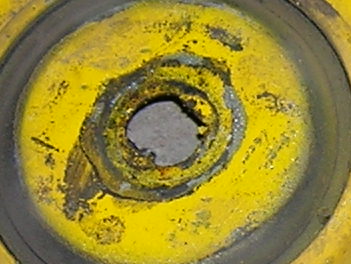

Так рвется правильно собранная опора:
А это на желтых:
