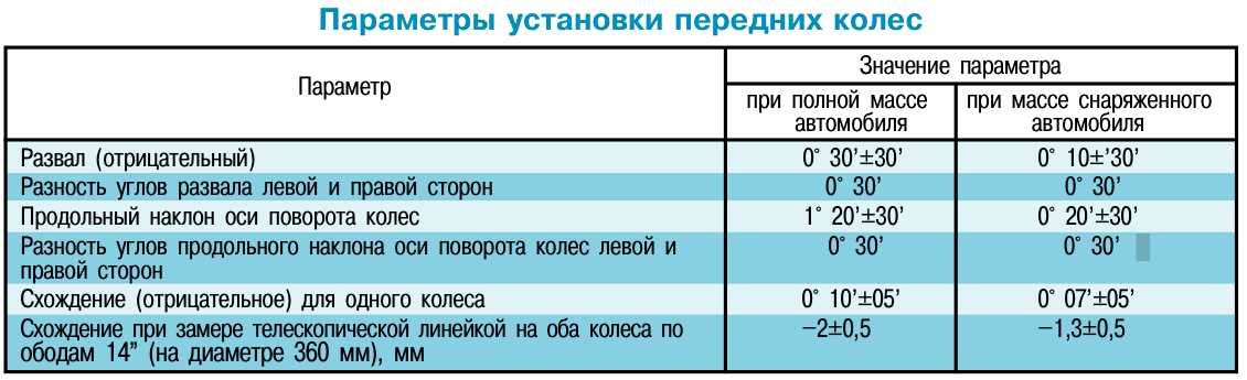

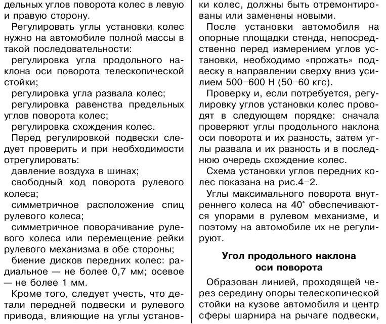

Соблюдайте рекомендованную производителем последовательность регулировки углов и вас непременно настигнет СЧАСТЬЕ.
