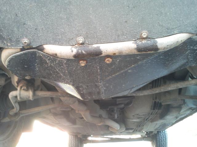

Сделал бы фото снизу - если возможно, интересно посмотреть

dex - основательно снизу забронировал 😀 спасибо за фото
броня "летучая мышь"  😆
