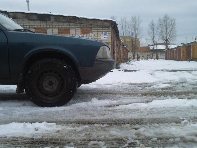

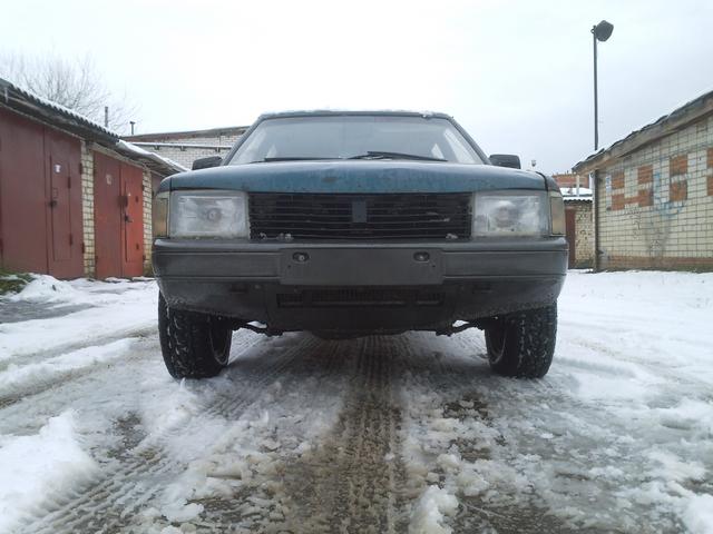

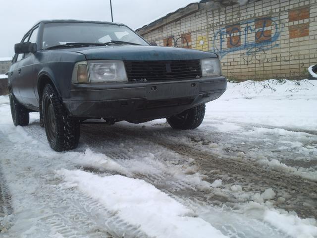

сделал в итоге из бампера 14-ки на манер родного, снизу 1мм лист железа
защита картера из 5мм стали, обтекает картер как капсула, теперь можно крушить сугробы  😎

не, я доволен, бампером от 14-ки, он прям как надо встал, даже вырез арки как родной, резать не пришлось и подкрылки можно прикрутить на штатную подштамповку в бампере
удобно, что как-раз под срез поперечины телевизора планка номера и заканчивается при этом верхняя плоскость как-раз к фарам прилегает, никаких резинок не надо
до этого стеклопластиковый стоял, даром, что родной - с ним зазоры были с палец, весь кривой косой по сравнению с 14-м
