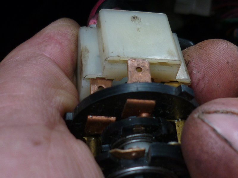

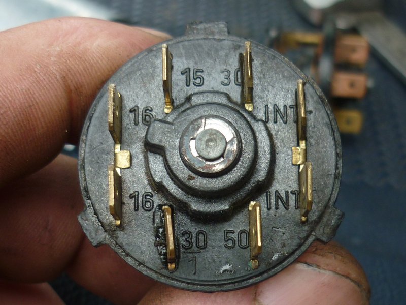

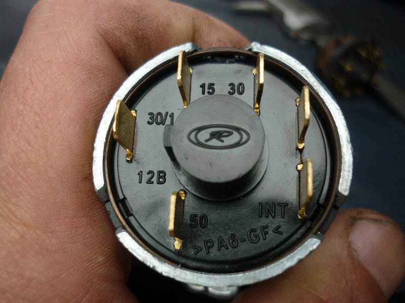

Контактная группа ВАЗ:
Еще одна:

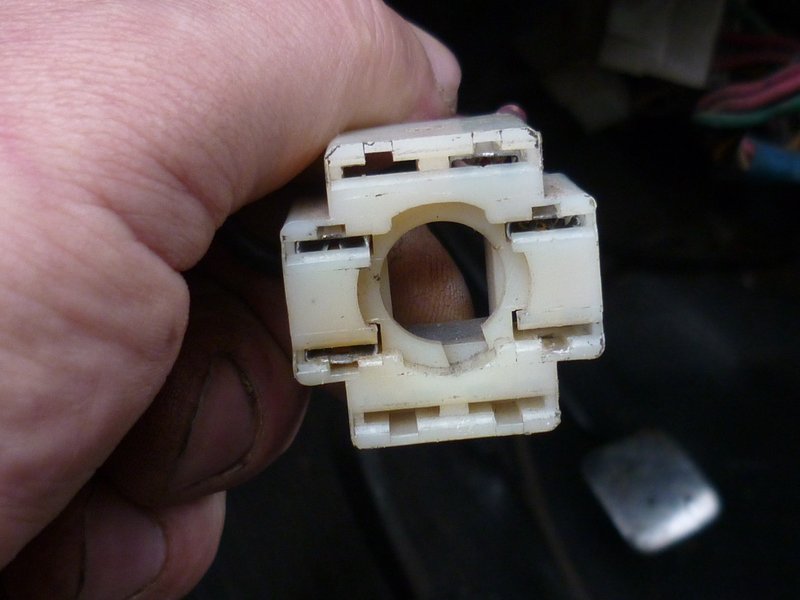

Контактная группа 412 (поздний), 2125, 2715 и др.
Сравниваем расположение стартера и питания (50 и 30/1 соответственно).
Теперь смотрим размеры:
ВАЗ
И Москвич
Теперь смотрим как подходит ВАЗ-замок в колодку Москвича
Ни как не подходит. Ни по размеру, ни по расположению штырей, ни по распиновке.

Да вроде обычная 8-контактная группа, у меня на 40-кете такая (венгерский замок), у родственника на 2101 тоже, на 6-ке у товарища такая же (тоже венгерский замок), себе брал контактную группу болгарскую 8-контактную на ваз. Правда на 40-м нет колодки, а отдельные разъемы, но ради интереса расстояние померю)
https://www.avtoto.ru/catalogs_parts/ELPROM_ELHOVO/2107X8/
Правда мне попалась с кривоватой площадкой, которая на сои, из зацепления с осью замка выскакивала, переставил ось со старой контактной группы.

Померил, расстояние на всех 8-контактных группах (в т.ч. на замках с ВАЗа с такой группой) одинаковое с вашим, 26,6-26,8...
Замок снятый с 2106:
Так что либо искать ваз-замок с 8 контактной группой (что вряд ли), либо отдельно 8-контактную группу, либо выкидывать вашу 8-контактную колодку и переподключать на 6-ти...

Леш, нужно просто знать. Что переход ВАЗа на 6-ти контактный вариант произошел в 86-м году. Вся "классика" была с "прямым" подключением проводов на 8-ми контактной группе. Колодкой комплектовались только проводка 6-ти контактная 2105,07 с 86-го года("шестерки" так и остались без колодки, изменения проведены не только в распиновке замка зажигания, но и в кнопке аварийки 2105). 2140 также остается без колодки на замке, оставаясь с 8-ми контактной группой("не до этого" , 2141 "на подходе")
 "ИЖ"(пытаясь "остаться на плаву"... модернизация, "мать его" ))) ), заказывает "чисто для себя" колодку на 8-ми контактную групп. И внешний вид подтверждает, что это изделие не с Каменец-Подольска.
 Так что, Алексей, в твоих руках... удмуртский "раритет" ))))))))))))))))))))
