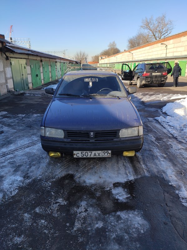

упрямый же вы человек ей богу . Специально для вас не поленился сфоткал . Никаких извращений , просто поводки нексия , нормальные дворники 47см и разогнутая z пластина . Ну и естественно стоит бустер чтоб говно не размазывать еле еле,  а нормально сметать со стекла .
Ну и где тут  неочищенная зона слева ? Внизу 1.5 см ? Там где мне смотреть впринципе не надо . Проблем с обмерзанием ни у меня ни у моей девушки не возникало никогда , а она бы полюбому мне бы вынесла мозг если бы дворники мерзли ,чтоб я переделал .

Про поводки от Нексии раньше было культурно забыто.
У стойки там у нижнего края дворника не 1,5 см явно - там почти то же самое, что на фото моего белого выше. Для меня такое неприемлемо и считать это нормальным - ну такое себе. И еще вот это грязное полукружье внизу слева - это тоже нормально?! Дворники типа красиво лежат, зато половина стекла слева в грязище - странные приоритеты какие-то.
И, кстати, правый дворник у Вас тоже вверх приподнят, как и у меня - а как же красота? Или таки практика победила красоту и пришлось сделать так, чтобы правый дворник в зону очистки левого полностью заходил?
По части обмерзания - у Святогоров может быть из-под "жабо" поддувает тепленьким? Потому что на 41-м дворники в таком положении обмерзают даже при включенном электрообогреве стекла.
