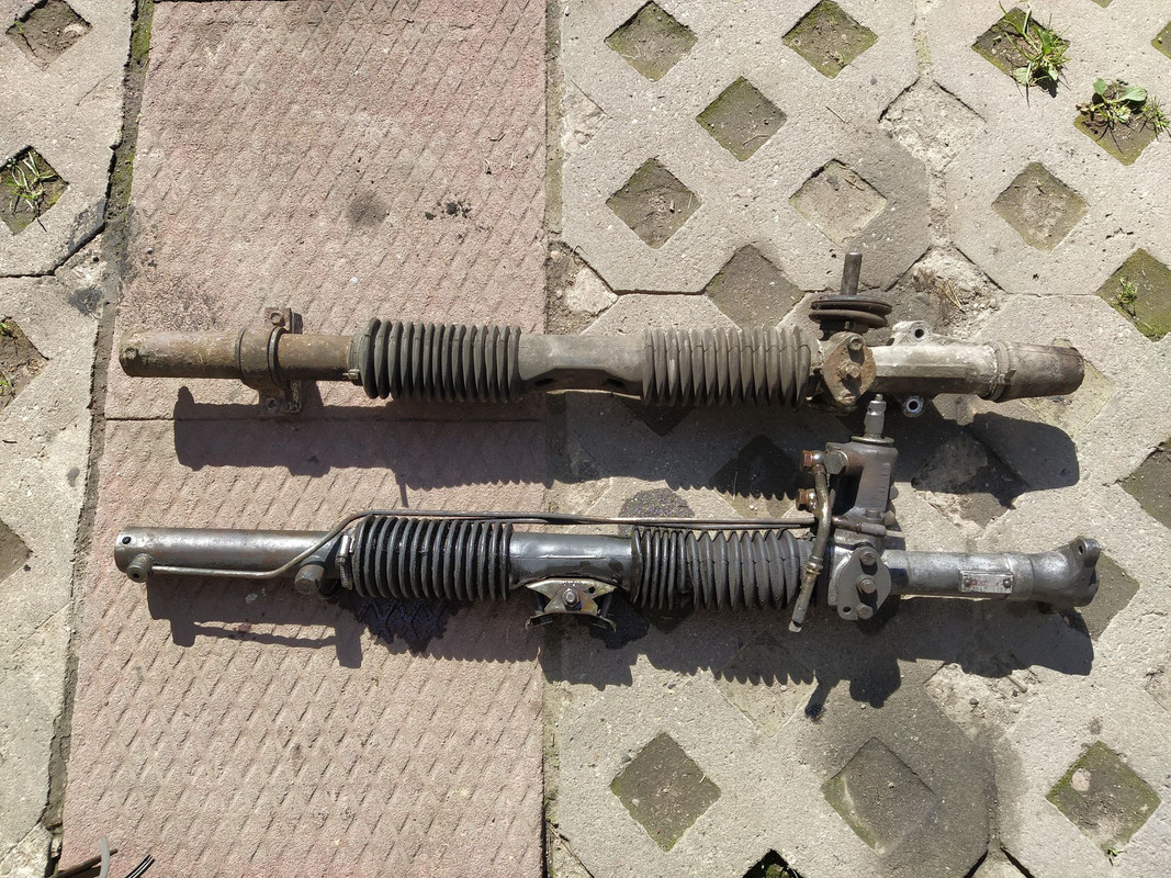

« Ответ #33 : 13 Января 2023, 17:01:21 »
А фото?
Наверху 2141, дыра Audi
  • 2141 2106-70 1989

« Ответ #34 : 13 Января 2023, 17:02:09 »
Электрический насос от Opel Astra G, электрогидравлический
