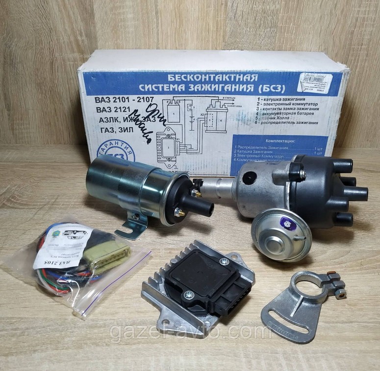

Просмотрел две сервисные книжки на модель 31029, доступные в интернете, и с удивлением обнаружил, что в них нет графика характеристики зажигания... Ничего подобного в сервисных книжках тех лет я не встречал. Тем не менее, я нашел это зажигание:
На упаковке указано несколько моделей автомобилей. Не хочется верить, что характеристики зажигания одинаковы и у 2101-2107, и у двигателя ЗМЗ-402, и у двигателей АЗЛК. Это кажется очень маловероятным. Однако настолько ли "толерантны" характеристики этих двигателей, что для них выпускалась одна модель аппарата с универсальной характеристики? Вроде нет, но может кто подтвердит :)
одна коробка универсальная. содержимое разное. должно быть.
На маленькой наклейке (на фото вверху справа) что написано?

Самое главное, чтобы в маркировке трамблера присутствовало окончание -05, тогда он точно под ЗМЗ-402.
