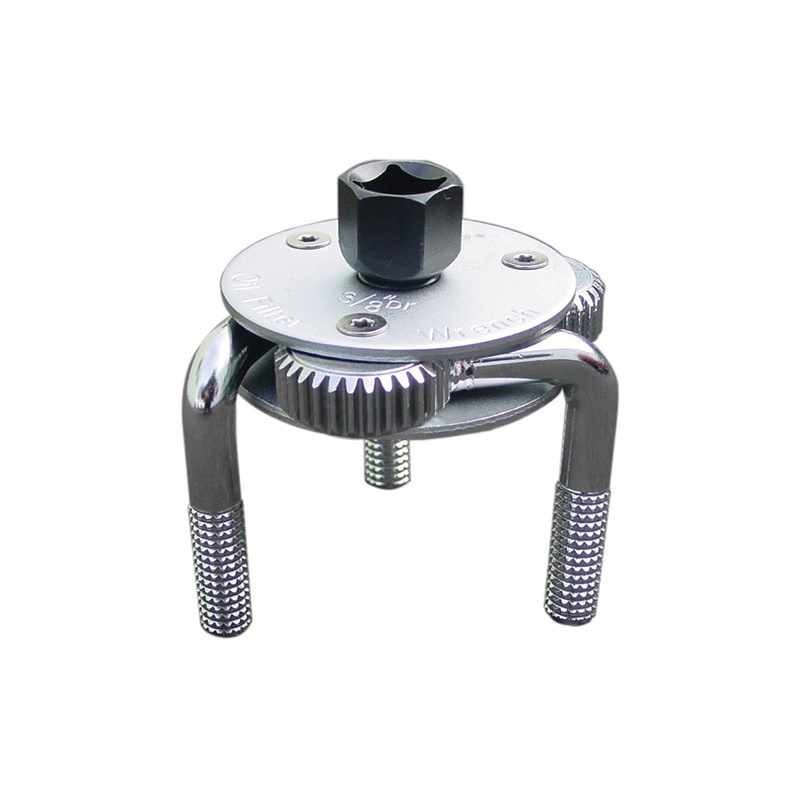

Всех приветствую! Прошу сообщить номерок или инной способ идентификации для приобретения универсального (подходящего для всех фильтров) съёмника масляного фильтра F3R? Спасибо.

Ну если прям для всех-всех - то универсальный трехлапый, т.к. на ранних ф3р (в т.ч. на «вольвячьих» б20ф и иже с ними) фильтр был больше по внешнему диаметру и такой же по посадке. Очень удобно, рекомендую, но «реновский» съемник на него не налезет.

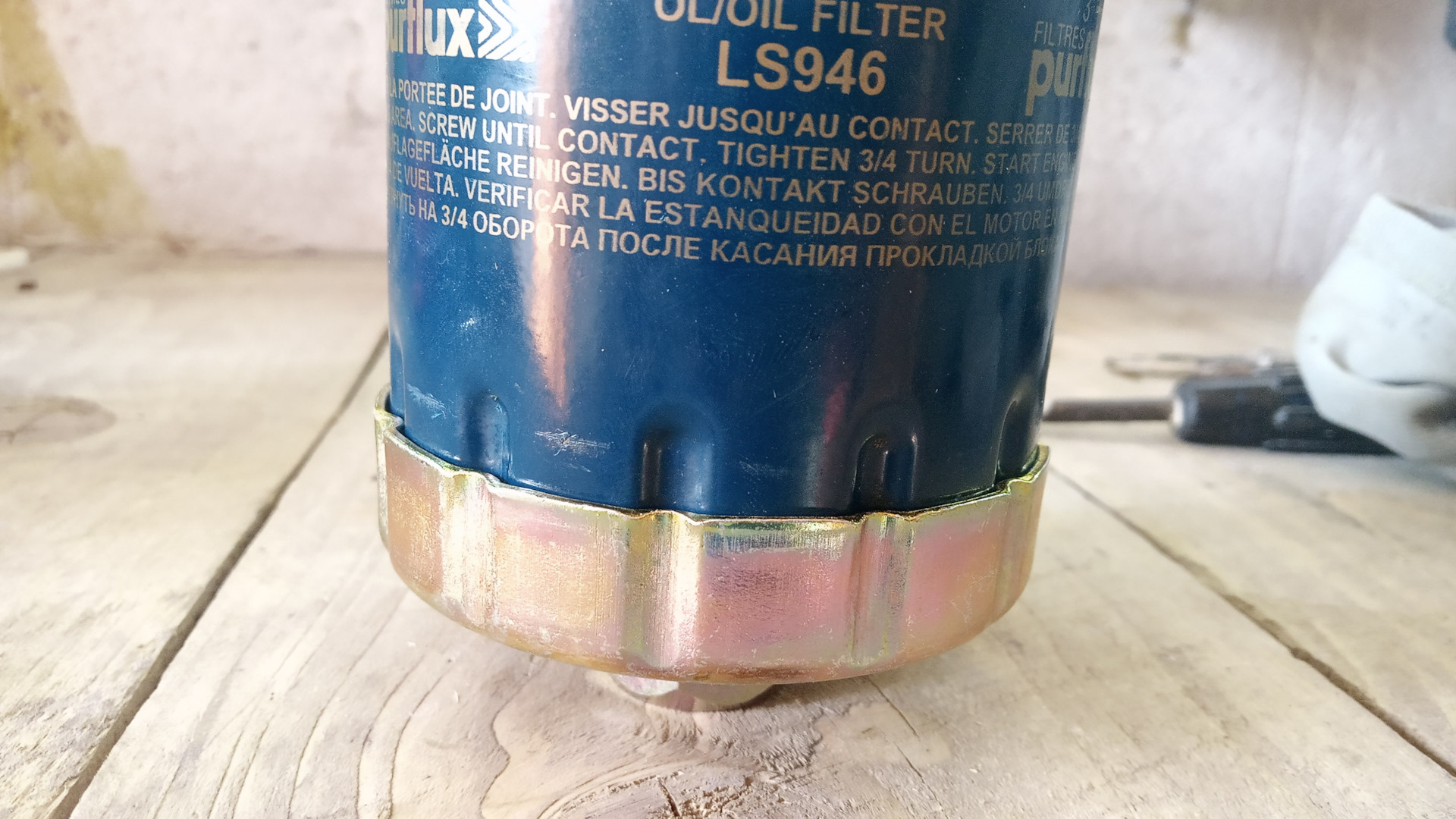

Чашка самая удобная

Что то в этом плане, с торцевым "подходом". Выбирайте с диаметром в требуемых диапазонах. https://i-a.d-cd.net/SutCLmUeauU1Pm-XWGmfPqLRvyg-1920.jpg
Имею «фирменную чашку», но чаще пользуюсь именно таким. Чашку пока наколотишь на фильтр - это еще полбеды; а вот пока ее отдерешь от снятого фильтра…
