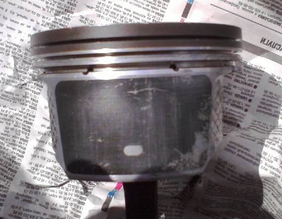

« Ответ #1771 : 27 Апреля 2019, 17:44:40 »
и к поршням - изначально без отверстий для слива масла (если не путаю)
Да, есть такое дело, народ в шоке - вообще ни одного отверстия, только по 2 канавки слива снаружи с каждой стороны, в районе бобышки пальца
Забыл написать - может, не все читали, упоминал ранее - народ сам маслосливные-дренажные отверстия сверлит в канавке маслосъёмного кольца
У более-менее свежих Дюратеков с завода там всё же есть по 2 отверстия сбоку
Но этого недостаточно, кто ещё по одному по бокам от этих сверлит, а кто и по два, а то и между имеющимися двумя - ещё одно - я на контрактном с обалденным масложором сверлил по первому варианту, всего по 4 с каждой стороны получилось
На этом фото видно и сливные канавки в районе бобышек
(оба фото не моих поршней, но всё примерно так и до, и после - чуть подальше от имеющихся отверстий новые сверлил)

« Ответ #1772 : 27 Апреля 2019, 18:51:40 »
Забыл написать - может, не все читали, упоминал ранее - народ сам маслосливные-дренажные отверстия сверлит в канавке маслосъёмного кольца***
Другу на Вектре Б 1,6 тоже два года назад сверлили. Я думал, дурь, а оказалось работающая тема. Масложор прекратился. До этого кушал стабильно литр на три тысячи, причём без дымления.
« Ответ #1773 : 27 Апреля 2019, 18:58:11 »
Дима, так и есть, при отсутствии отверстий, или их малом количестве, или малом диаметре - маслу некуда деваться, грубо говоря - остаётся в канавке, коксуется, кольца залегают - и по нарастающей пошёл масложор...
А то, что у друга не дымило - катализатор(ы) небось был(и)?
На нашем Рено дыры приличные - масложором не страдает, Игорь Geyf выкладывал фото БМВ поршней, которые ставили вместо наших - там по количеству отверстий вроде больше, но по диаметру они меньше - насколько помню...
