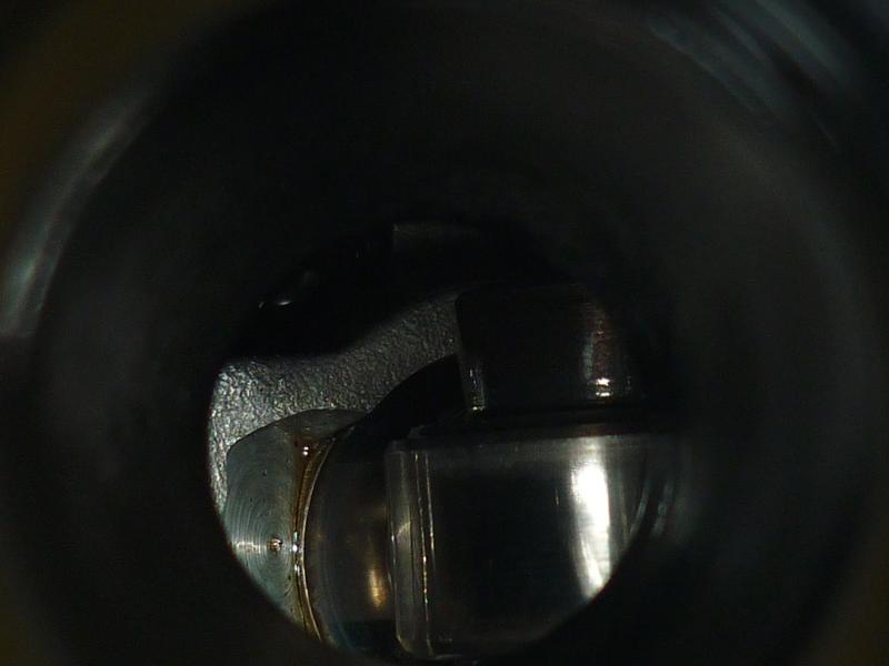

В общем, лил я лукойл и горя не знал.
Мотору нравилось, да и чистенький он был.
После последней замены проехал 3 000 км,
щуп не доставал,
в горловину не заглядывал.
А зря...
Масло черное как нефть,
ГБЦ тоже черная вся,
и больше пол-уровня сожрал.
Не знаю, может с мотором чего случилось,
но по крайней мере он не сапунит и компрессия на месте.
Грешу на масло...

Пожалуйста
Если с мотором порядок, и масло было залито то же самое, что и ранее, - значит, либо "отжигал", либо в этот раз масло "палёное" - либо заправился хз каким бензом - а то и всё сразу
Так думаю
