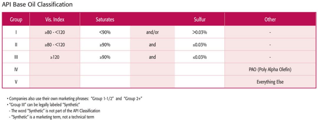

По поводу "синтетика-не синтетика"
ЛМ вот что пишет по этому поводу в статье про мотомасла
https://liquimoly.ru/servis/info/kakoe-maslo-imeet-pravo-nazyvatsya-mototsikletnym/
...Гидрокрекинговые масла сегодня использует большинство мотоциклистов, по привычке называя их полусинтетикой. Такова сила традиции. Но некоторые, в основном американские, производители идут дальше и пишут на банках с крекингом гордое название «полная синтетика». По-своему они правы, во-первых, американские законы это разрешают, во-вторых, крекинговые масла мало чем уступают полной синтетике по свойствам. Много честней немецкие производители, свято выполняющие родной немецкий DIN, немецкий индустриальный стандарт, в котором немецким по белому написано, что полной синтетикой могут называться только масла 4 и 5 группы по API. То есть полная синтетика - это масла ПАО и эстеры...
Решил к процитированному добавить картинку, Group III - гидрокрекинг, и читаем написанное под таблицей

Это - гидрокрекинг, грубо говоря - полусинтетика, я давал цитату чуть выше
Всё хорошо - но менее стойкое к нагрузкам вообще и к времени и пробегам в частности, в сравнении с синтетикой - быстро "выдыхается", становится "негодным"
А ПАО, эстеры и прочее - это "натуральная" синтетика - выдерживает "всё подряд" и долго (и для морозов самое то) - соответственно и цена, это практически единственный минус...
