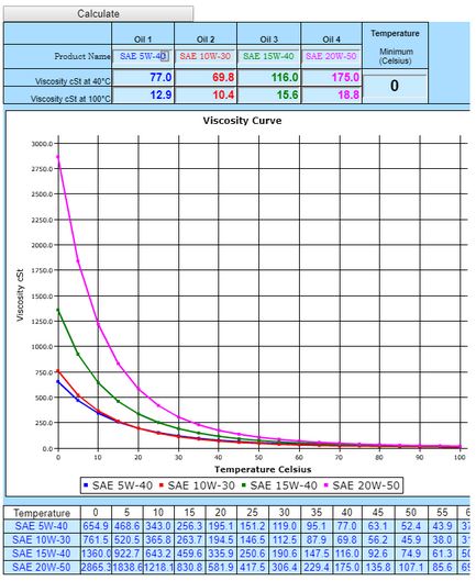

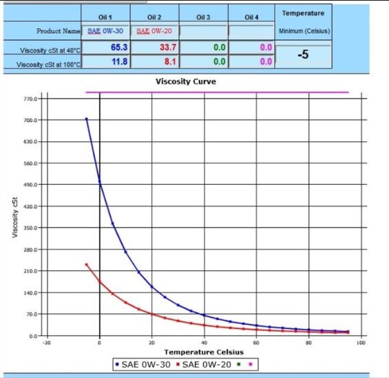

Вот хороший способ сравнить маловязкие и густые масла при пуске и низких температурах
Цитаты
- Интересно, а есть такой калькулятор вязкости. которым можно рассчитывать вязкость масла при искомой температуре, при условии, что КВ40, КВ100 и ИВ известны. Интересно сравнить,  к примеру вязкость Зепро и какого нибудь 5-30 АСЕА С3, при вполне обычных зимних минус 10 - 15.
- В разделе
https://www.widman.biz/English/Calculators/Graph.html
можно подсчитать, примерное поведение вязкости любого масла при любой температуре, как на графике ниже. Вбиваете данные вязкости 40C и 100C и получаете график поведения вязкости в зависимости от температуры.
- Есть вот такая таблица. Здесь представлены 2 масла - Шелл Хеликс Ультра 0w30 А3 и ещё старый, зелёный Идемитсу Зепро Медалист 0w20. Вы посмотрите, как уже сразу, в 2 раза отличается их "холодная" вязкость при +40'С и что происходит дальше, по мере падения температуры. Просто чудовищная разница. И это нулёвки. Надо сказать, что "горячая" вязкость при 100'С почти одинакова, а с ростом температуры - становится вообще одинакова
- Возможно, этот калькулятор не последняя инстанция. Если посмотреть на CCS масел 5W-30, то несмотря на очень схожие показатели KV40 и KV100, CCS может разниться в 1,5-2 раза
