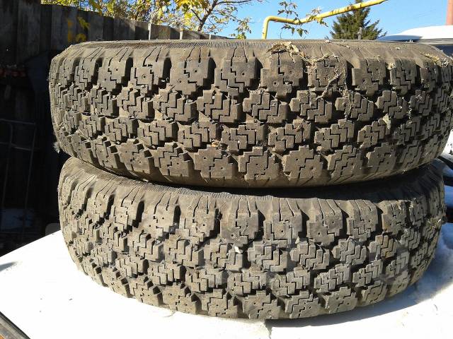

У меня есть пара новых балонов узкой таганки
рисунок просто жесть
брал себе чтоб по грязи месить мордой на Кх40 а жопу пустить на этой таганке
вобщем думаю это лучший вариант
В результате переписки в ЛС и поиска в Интернете выяснилось, что это МШЗ "Таганка" М-188 165/80 R14 84Q
Хороша - но, опять же, в продаже нет, б/у - и то не факт, что можно найти
Вот, к примеру, предлагается (предлагалось?) 2 шт (есть крупные фото) - опять же, в Кургане...
https://baza.drom.ru/zimnie-shiny-taganka-2-sht-15749528.html
