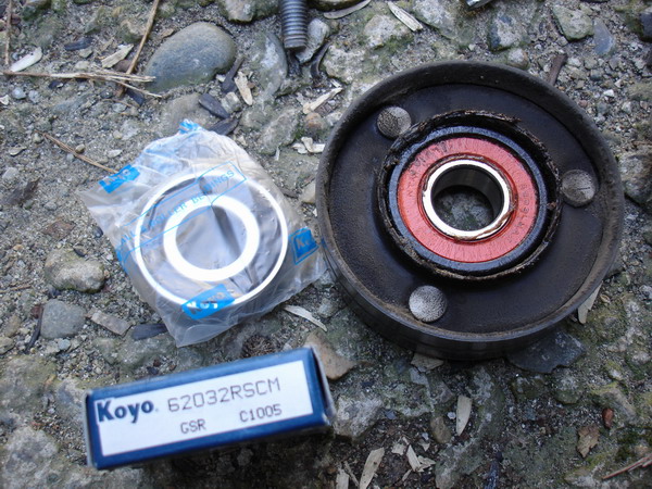

Так то "сдаётся мне" - то есть, "мне кажется", "я думаю/предполагаю" - а тут вроде как "документ" 😀
У автора на фото не выбито на внутренней обойме 15 и в маркировке отсутствует цифра 15. Что не так-то, а?
Скажите как тогда по госту должен обзываться наш подшипник?
По нашему госту есть такой типоразмер, а теперь такой же в европейских стандартах?
А, ну если "опознал" по тому, что не выбито 15 - тогда ладно
Писал выше - пофиг 😀

Да пофиг абсолютно по каким там стандартам что - у нас первичный вал 15 мм, а это значит что чуда не произошло и правильный подшипник не найден 😕

блин померил 17мм внатуре) вот лоханулся) ну лан.
6203LLU/15C3/L627 нигде не бьется....где бы приобрести
