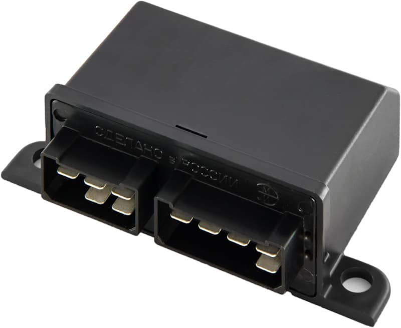

« Ответ #14 : 15 Июля 2013, 09:50:37 »
реле естественно поставили родное, с биметаллической пластиной которое? Выкиньте его подальше, и поставьте нового образца в зависимости от того какое там у вас сейчас стоит( 2ух или 3ёх выводное)
А мне помнится - электронный блок чёрненький пластмассовый с кучей ножек там должен быть, если правильно помню - где-то под бардачком, и коммутация поворотников с аварийкой вроде в нём сделана...

Re: повороты,аварийка
« Ответ #17 : 15 Июля 2013, 20:06:57 »
Может это на люксе? У меня 2140 ХЗ какого года он был ( не долго, пару месяцев) обычное как на копейке - круглое, стояло с тремя ( или двумя) выводами.
Вот я о каком
https://www.emi-penza.ru/products/реле_поворотов_Москвич_ЗИЛ_573.3777_(РС_950_Н)/
https://www.avtoall.ru/rele_povorota_zil_m_2140_12v_emi-087047/

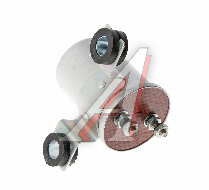

« Ответ #18 : 15 Июля 2013, 20:46:59 »
у меня такое стояло:
https://www.autoopt.ru/upload/iblock/7bd/090905.jpg
« Ответ #19 : 15 Июля 2013, 21:06:34 »
С конца 70-ых такое, как я показал, точно ставили...
