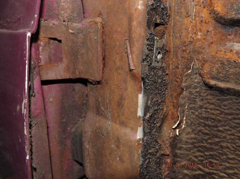

Вот кстати насчёт кузова после сегодняшнего вскрытия я поспорю! Кто то помню говорил что нужно снять обшивки багажника и смотреть стыки! Дальше без комментариев. Фото за меня больше расскажут!!! То что там рыжее это чем то промазано(не ржа)!!!

Вот свежие фото днища снизу и порогов!

Моё мнение: из за порогов менять полностью кузов думаю не стоит! Хотя может я чего то ещё не знаю, следующим хочу попробовать снять сиденья и проверить передок! Знаю что пол со стороны пассажира сгнил, на фото видно! Домкрат ставил когда чуть продовил его вместе с порогом когда машина у меня поехала( оказалось что ручник только на одно калесо тормозит и то на процентов 70). Видал что ещё и не таких переваривали, по сравнению с ними у меня ещё можно сказать более менее (не считая порогов)!!!!

Переварить можно абсолютно любой авто, восстановить из ЛЮБОГО состояния. Я же писал выше про рентабельность...
Приезжай, посмотрим. Но уже вижу что стойки варить, там трещины, багажник по шву тоже, под герметиком гниль. Оторви  посмотри. Это мой хлеб конечно. Глупо отговаривать... Но тогда я буду не честен.
Скажу так, есть хороший 41-й с УЗАМом, просят за него 60-65т.р. Так вот твой восстановить до его состояния, обойдётся дороже.

Печально конечно! 😕 Не знаю, ну я трещин не разглядел, может просто из за того что я не разбираюсь в этом! По мне так показалось что эти места очень даже живые ещё. А если например закрыть глаза на это и так оставить, а чисто заняться теми местами которые видно сразу, это- пороги, днище, рамка лобового и пистолеты немного дырявые тоже! То тогда как будет? Конечно по фото больно не передать всё, нужно смотреть в живую, но сейчас нет возможности его везти к Вам, эвакуатор дорого а буксир(страховки нет), да и в тормозах не уверен, ручник полуживой и трубка заглушена на левом заднем колесе!

Это говорит о том, что дверь отвалится скоро. Что бы её приварить нормально, надо восстановить стойку... Изнутри...
Вот так срезать
потому что она у тебя за крылом вот такая
И желательно приварить вообще другую
вот так

 Крыло снимал вроде такого там нет! Пример правого покажу!

Многие говорят выкинь, Тимур от части прав и объяснил тебе всё честно, но я считаю сделать можно любую. Со стойкой конечно не гуд, ну пороги, подомкратники скорее всего лолжерона надо смотреть к чему они крепится а более всё как у всех. Удачи.
 У меня тоже с одной стороны была как новое а с другой осыпалось.
