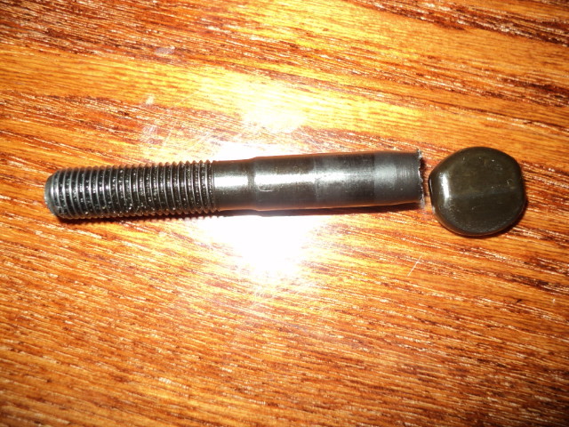

Я потом на асфальте нашел болт с гайкой, вырванный из шатуна, он вообще м8
тем более. я точно не помню
это они
