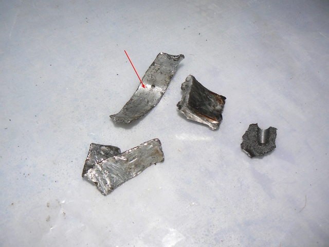

Подробнейшие фото при вскрытии сделаю, если износа в целых цилиндрах нет, расплачусь  😭
Достаточно взглянуть на шатунные вкладыши. Если верхние продавлены существенно сильнее нижних, значит детонация. Определяется повышенным износом посередине (обычно свойственно для дизелей с конским пробегом). Если задраны - значит масляное голодание. В этом случае должны быть и прослаблены от перегрева. Ну и задиры на поршнях об этом же скажут. Цилиндры как раз мало информативны, разве что на износ. Скорее всего по поршневой мотор окажется в идеале, а шатунным будет кирдык - встречал такие моторы. Но не исключена и совсем дикость - все в идеале и тупо разрыв болтов из-за конструктива с плохим запасом по усталости. Тогда только плакать...

Я думаю, вкладыши именно из этого цилиндра я вряд ли найду. Разве только в измельчённом виде. Звук очень страшный был.
У меня болт порвался как-то даже ниже шляпки, если сравнивать с этими.

Вкладыш с этого шатуна и не нужен, надо на остальные целые смотреть. Признаки должны быть и на них.
Похоже болт лопнул ниже шляпки, крышку вывернуло и размолотило. Звук, ну а как ты хотел, когда железо рвется на огромной скорости...
Все это только от высоких оборотов. Дело в том, что это в принципе не особо крутильный мотор - он низовой, даже похож на F3R, только чуть живее эластичнее на верхах, но не более чем это чуть. У него тяжелая поршневая, к крутильности не расположен. Хз, зачем ему прописали 6000, ему нечего там делать. На заряженных GE/GTE совсем другая облегченная поршневая и колено, но при этом усиленные шатуны - там и 8000 влегкую.

Офигеть 3S отжег. Вкладыши-то у тебя были в полном порядке, судя по пятну. Не выдержала конструкция шатунов - болты.
Как можно было что-то понять по вкладышам? на них же живого места нет))
Все можно понять, если знать куда смотреть. На вкладыше нет продольных задиров, характерных при масляном голодании - есть нормальная матовая поверхность, т.е нормальный износ. Так что тут только большой привет создателям движка за особую грамотность (узкоглазую или узколобую) при расчете кривошипа. Вот вам неубиваемая тойота, я уже лет 5 это твержу...
