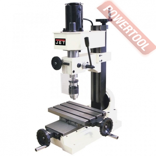

На работе - нормально, если приходится именно много сверлить. Но для себя я бы покупал что-либо по серьёзнее, скорее всего рассматривал бы вариант фрезерного станка не плох. Особенно, когда надо ремонтировать российский автопром. Хотя, конечно, всего в гаражных условиях самому не сделать.
И цены на сверлильно-фрезерные начинаются от 50 тыс руб, даже на простенькие типа JET JMD-1

У показанного Тобой на фотографии JET жесткости ровно на фрезерование пластика и алюминия. И то концевыми фрезами не толще 6 при съеме полмиллиметра за проход. За что 50 000 руб?
Да, на станину мне надо было смотреть повнимательнее. То, что сейчас продаётся - больше для игрушечных работ.
