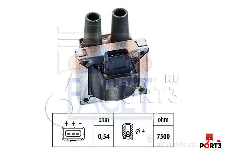

 и если исходить из того что катушка менялась на заведомо исправную. Получаем, судя по схеме , косяки в соединительных проводах или пропал контакт 1-2  в катушке 2\3 цилиндра. Можно предположить "гибель помехозащищателя", но это проверяется простым отключением его разьема.  1).Попробуй поменять катушку 2\3. 2) Снять разъем с катушки 1\4, разъем катушки 2/3 подключен! лампой соединить клемма 2(1\4) -- корпус. Включить зажигание. Лампа должна светиться( 😉 ярко) https://www.port3.ru/images/catalog/facet/96096.jpg
