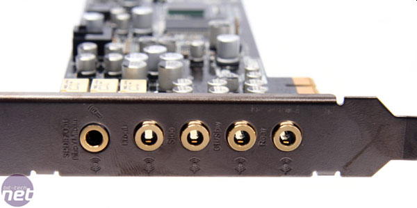

Так мне и не требуется всю хату заземлять. Заземление мне нужно лишь для того, чтобы очистить все наводки на звуковую карту. Хотя последние эксперименты показали, что заземление влияет куда меньше, чем другие вещи. Большую роль играет полярность вилки блока питания в розетке - переворачиваем вилку и звук становится хуже и наоборот.
Открутил от звуковухи заднюю крепежную пластину, карта теперь держится только на слоте в мамке. Звук гораздо чище стал, особенно на линейный и микрофонный вход эта пластина дает огромные наводки от сети частотой 50 ГЦ. Конечно, собеседник по скайпу их не услышал бы никогда. Но вот я делал эксперимент с не снятой пластины - записывал сигнал с микрофонного входа без подключеного микрофона, тоесть, с пустым разьемом. Шума 50 Гц конечно не слышно. Но вот если многократно усилисть этот сигнал в звуковом редакторе, то выходит сильно гудящий сигнал 50ГЦ. Когда же снял пластину, то этого шума 50 ГЦ практически нет! Но все же присутсвует цыфровой высокачастотный шум, но он в разы тише.

мда.... окей, заземлили мы значит только корпус у компа. подрубаем к звуковухе нофелет и замечаем что он разряжен, не отключая его от компа, тыкаем в него зарядки и.... повторяем сценарий с корпусом компа и трубой отопления в лучшем случае.
  • Сообщений: 3337
Re: Треугольник заземления
« Ответ #37 : 26 Мая 2020, 12:01:34 »
Усилитель для звука также питается от компа +12v, не контача с ним. Проверял напряжения между корпусом ПК и усилком - сотые миливольты.
Кстате, на звук влияет даже пыль на звуковухе и на мат.плате.
