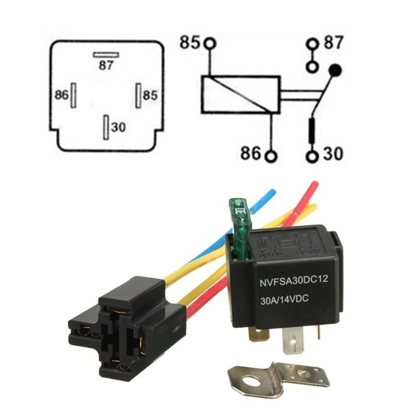

Уточняем: измерять нужно между 85 и 86 контактами https://ae01.alicdn.com/kf/H7577bbf12d264d7983d9a079bb3dcc79z/-.jpeg
Естественно измерение проводить в течении 3-4 секунд после вкл замка, т.е. реле вынул, повтыкал щупы  тестера с лампой 3вт - глаза на экран тестера - замок включил. тестер/лампа кажет/светится 3-4 сек.

Если ты не попутал номера колодки реле то пропал плюс(по схеме) от точки разветвления желтого провода до первого контакта реле.
Естественно измерение проводить в течении 3-4 секунд после вкл замка, т.е. реле вынул, повтыкал щупы  тестера с лампой 3вт - глаза на экран тестера - замок включил. тестер/лампа кажет/светится 3-4 сек.   Тут двоякость/непонятка: Если поставить запасной ЭБУ - ДВС запускается как положено с главным реле?
Не перепутал, в 86 минус имеется, в 85 ничего не приходит.
