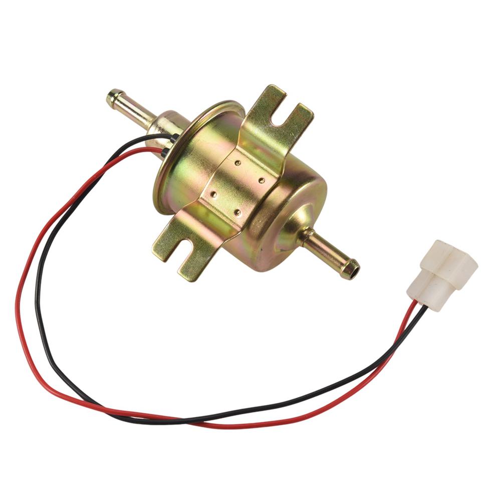

Стоит такой как на первой картинке. Прямо возле карбюратора. Закачивает из бака вполне исправно
Правда я им пользуюсь редко - машина газированая. Против поломки этого насоса есть надежный способ - запасной в багажнике, благо меняется за 40 секунд. Покупал я их на Озоне, по 500-600 рублей
Для инжекторного Волговского есть лампочка. Ну или лайфак - не покупать, а подобрать в мастерской в металоломе. Для инжектора он сломался и слабый, а для карба - как раз
