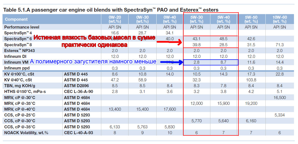

Есть тема "Разница между 5w30 и 5w40"
Цитата оттуда
https://www.oil-club.ru/forum/topic/25097-raznica-mezhdu-5w30-i-5w40/?do=findComment&comment=713914
   5W-40 перед 5W-30 может иметь серьезный недостаток - больше полимерного загустителя! Все, конечно, от рецептур зависит, что с чем сравнивать. Но чем меньше полимерного загустителя, тем чище двигатель, тем меньше масло просаживается по вязкости.
   Для того, чтобы базу вязкости 7cst загустить до 14, как у 5W-40, нужно больше полимерки, нежели те же 7 cst, как у 5W-30, загустить до 10.
   Не гонитесь за густотой, особенно когда двигатель вообще может переваривать 0W-20. Делаете только хуже... Боретесь с мифическим износом, которого нет, и получаете вероятность больших отложений в двигателе.
   К тому же, если полимерный загуститель просаживается при экстремальных нагрузках, что у 5W-30, что у 5W-40, максимальное "дно", до которого он просадится - должно быть примерно одинаково... Это истинная вязкость базового масла. В данном случае "дно" это 7cst. То есть, 5W-40 при экстремальных нагрузках ничем "не гуще" и "не стабильнее", чем 5W-30.

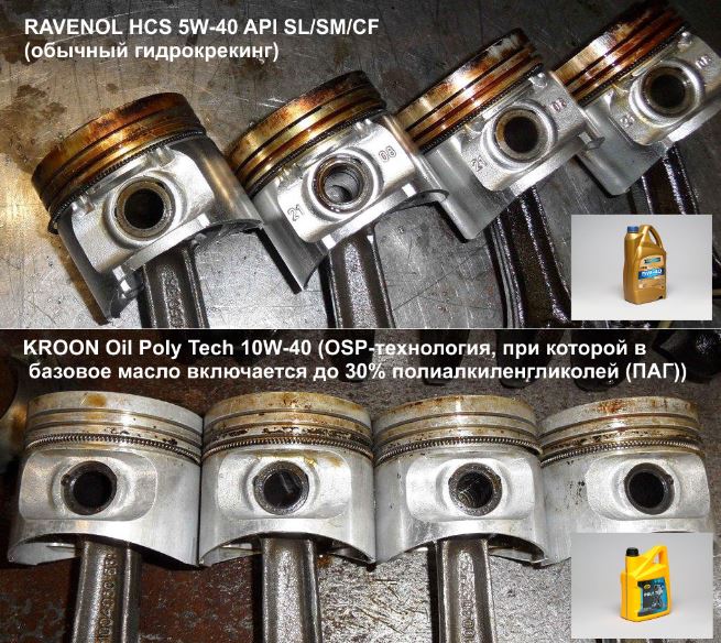

Мне показалось, что поршни немного разной формы, или они действительно от разных двигателей?
А какой пробег? В каких условиях?
Что за чёрные пятна на нижних поршнях?
А почему верхние такие блестючие, а нижние матовые? Вдруг ваше чудо-масло с включениями алюмин грызёт?

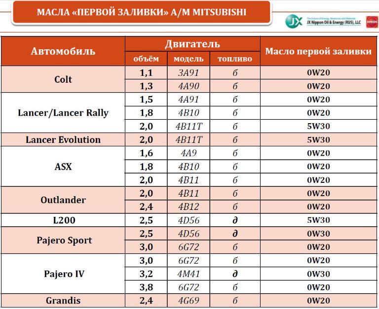

Японцы, как говорилось не раз, приверженцы маловязких масел, в мануалах большей частью 0/5-20/30
Вот ещё иллюстрация
