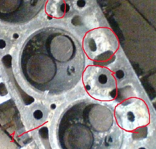

« Ответ #77 : 03 Июня 2013, 08:54:17 »
Но всё же рано или позно придётся рено растачивать, а гильзовка более надёжна в этом плане...я так думаю..те ресурс в принципе бесконечен у узама.
Не забывай про разъеденные охлаждающей жидкостью ГБЦ и блоки
Воткнёшь в такой блок гильзу - а из-под неё капЕль или вообще ручеёк...
Так же и из-под прокладки ГБЦ
Потому не стОит надеятся на "бесконечный ресурс"
Вот изъеденная ОЖ головка, первое фото - то, что под №1 на втором, а обведённые там кружками места - ещё хуже...
Такие же и посадочные места под гильзы в блоках бывают... вот и весь ресурс...
