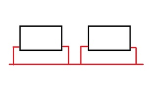

это вариант горизонтальной разводки при одноэтажном строении и подходит под агв. хорошо работает на разнице температур подачи и обратки.
У меня котел двух контурный, турбированый.
Летом построили мансардный второй этаж, вот планирую по такой же схеме собирать отопление 2 этажа. Взяв выход на 2 этаж, в конце контура 1-ого этажа (перед обраткой в котел).

я бы подключал так
Это одно и то же параллельное подключение.только на одной схеме ещё и регулировочные краны нарисованы. а для чего нарисована петля на обратке?

... а для чего нарисована петля на обратке?
петля Тихельмана (или Кихельмана?)

У меня в доме вот так все батареи подключено. жарит хорошо.
так называемая "Ленинградская система". теплоотдача по сравнению с параллельной системой ниже на 30 %, зато есть кажущаяся экономия труб. Труб меньше, зато секций надо ставить больше.
Оказывается, Тихельмана. https://www.thermona-ekb.ru/chavo/2-faq/sysotopl/102-2011-06-28-17-14-44.html

Оказывается, Тихельмана. ...
встречал и так и так. трудности перевода скорее всего 😀
Да, так и говорили монтажники. Но они утверждали что наоборот теплоотдача выше  😆
На второй этаж такая же схема "покатит"?

« Ответ #4928 : 17 Декабря 2012, 21:45:54 »
у меня пекарня на 2 этажа с 3-мя секциями работает по схеме FILLa уже 3 года
YAHOOреро с наших дорог
