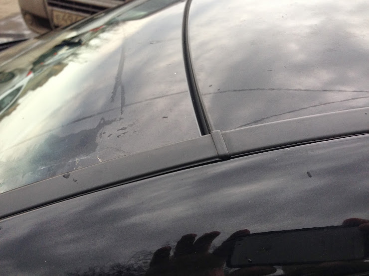

Забрал в субботу машину, на мой взгляд сделали быстро: сдал вечером 16 марта, а в среду в обед уже позвонили - готово.
Меняли стекло и красили задний бампер из-за какой-то непонятной хери:
Про сервис ничего не знал, отзывов толком не нашел, называется ООО АВТОКРУИЗ, находится на ул. промышленный проезд 3а, метро фили (пешком минут 5). Для меня единственным минусом оказалось то, что у них обед с 12 до 13,  а по факту приехал я в 12.45 и загорал до 13.15 (заодно и машину посмотрел).
Когда уже пришел "рулевой сервисом", то взял ключи и пошел смотреть. Отогнал на солнышко, чтобы бампер глянуть.
Заметил несколько косяков:
1. молиднг коряво стоял
2. краска чуть сколота (но скол закрашен)
3. щетка коряво стояла (не попала в зону обогрева)
4. небольшая притертость на заднем крыле чуть выше бампера
Подошел, сказал, что есть косяки, мне сказали "заехать за угол", где все поправят 😆 Там вначале один мастер-маляр, полирнул притертость на арке крыла, и я его попросил заодно дверь полирнуть (а то кто-то на грязной машине написал имя и сердечко нарисовал, нехило так поцарапав), так без вопросов полирнули - хорошие ребята! Затем второй мастер поправил молдинг и щетку прикрутил как я попросил (они намеренно ее выше поставили, т.к. иначе цепляет за капот при попытке поднять поводок - такая уж особенность конструкции) - опять же все переделали, очень вежливо.
Еще они не подключили провод зеркала (но я сам воткнул за 20 сек), в целом в салоне ничего не замарали, не прокурили (как это часто бывает), даже стекло изнутри чистое было.
ps каксо за год почти окупилась, на этот год тоже взял, вышло дешевле (было 44, стало 40), чем за прошлый, но агент сказал, что это они не супели повышающий коэф-т применить, т.к. я обратился за неделю до окончания. Вообще каско прикольная тема - можно стекла/фары менять сколько хошь раз без справок.

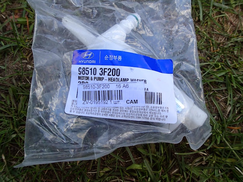

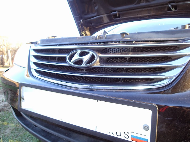

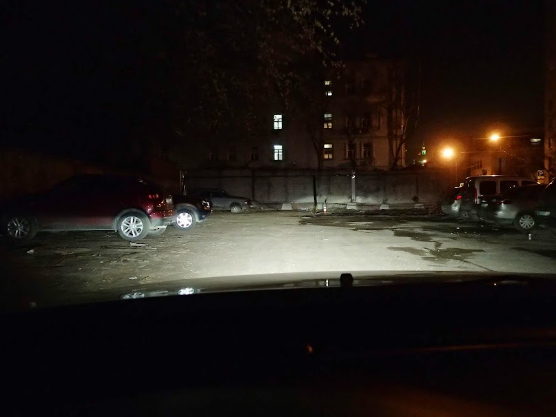

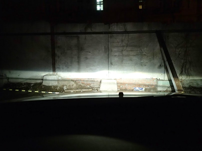

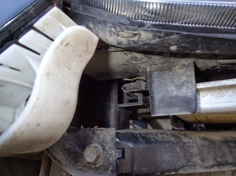

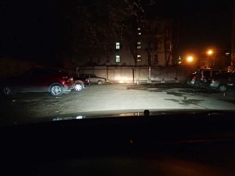

« Ответ #134 : 26 Апреля 2015, 15:57:29 »

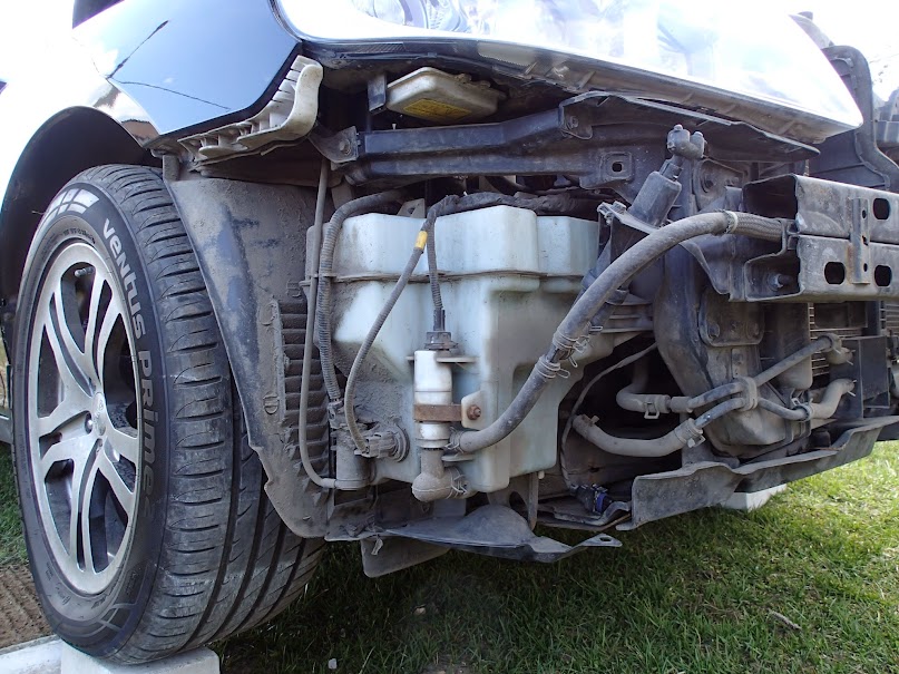

Так как сдох насос фароомывателя (на 93 тыс. пробега), а для его замены бампер снимать, то решил поковыряться сам, и совместить:
1. заменил лампы в фарах
2. заменил насос фароомывателя
3. установил сетку в бампер
Как уже писали здесь, то чтобы снять фары, лучше бампер сдернуть с боковых креплений. Чтобы снять бампер полностью нужно снять воздуховод (6 пистонов), рядом с фарами по 1 пистону сверху с каждой стороны, внизу бампера по 3 пистона под ПТФ, ну и в колесных арках по 1 болту (все болты и гайки на 10). Как раз там подлезть чтобы сдернуть фишки с ПТФ, ну снять крышечки с фароомывателя (тянуть их вверх легко рукой).
1. Чтобы снять фару, нужно проделать что написано в отчете, не бояться дернуть (или поддеть) фиксатор (на фото его немного видно - он под поворотником фары).
Собстна фары светили нормально, но как-то не хватало..да и лампы были куплены еще в прошлом году... поэтому решил заменить, пробег 95559. До и после на фото, правда до на мокрой поверхности. Эффект в целом норм, но не ясно - это лампы филипс типа лучше, или это просто потому что новые лампы (скорей всего и то и другое вместе).
На фото по порядку старые и новые лампы: ближний-18м, дальний18м, ближний-10м, ближний-3м (расстояние неточное)
Ну и сами лампы:
2. насос фароомывателя - 98510-3F200. Стоит подозрительно недорого, я даже думал, что это ошибка в каталоге, и это насос стеклоомывателя))) ан нет, приятный сюрприз. Меняется элементарно, если бампер снят)))))))
3. Сетка в бампер. Брал в мелкую сетку, режется ножницами по металлу очень легко. Размер нужен где-то 74 на 20 что вверх, что вниз (ну обрезать по месту, т.к. форма замысловатая).
Поставил на штатные саморезы и несколько стяжек для подстраховки (красные и розовые кружки), также загнул под подушку (или как она называется). Сидит очень плотно - посмотрим как будет дальше. Ее снаружи и не видно, если не приглядываться.
