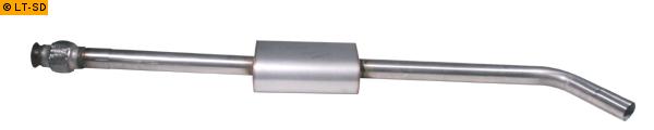

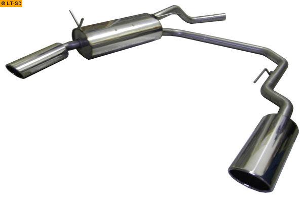

ну там банки от мегана 1
типа спорт https://shop.loonytuns.de/images/produktbilder/9795.jpg
https://shop.loonytuns.de/images/produktbilder/9787.jpg
обычные https://www.e-motohurt.pl/files/A.%20Pol.%20Renault%20Megane%201.9TDI(21.74).jpg
а трубы свои - сварить из нержи(не алюм) - перила во всяких офисах  😀
просто сталь там махом сгниет тк инжектор и вода из выхлопухи ручьями
