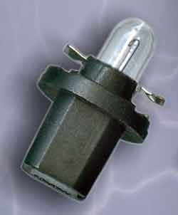

народ, есть у кого фото этой лампочки? у меня ее просто нет в приборке и хотелось бы увидеть как она выглядит, чтобы купить.
лампочка которая показывает что бенза мало в баке как она выглядит?

как я понимаю это она https://s1.postimg.cc/4s85malgv/337.jpg
Обычная маленькая лампочка, как на других.) Такая же лампочка стоит и в кнопках (габариты, аварийка и т.д)

А12-1,2

А12-1,2
Вроде такая лампа идет на освещение приборки в целом, их там 3. А вот те что показывают поворотники, габариты и т.д другие.

одинаковые, мощьность может только отличатся)
Все контрольные лампы одинаковые - 1,2 Вт. А освещают три по 3Вт и две такие же.
Контрольные да, а то что на фото, ставится на освещение всей приборки и она другая и никак не подойдет на контрольные.
Освещает вот эта:
Она по размеру больше, трёхватная, с пластиковыми "усиками".

Освещает вот эта:
Ну да. Я наверное по первому фото принял за эту.

вобщем седня поставил какую была, вроде оно
она же как проверил подходила и на все остальное: фары, ручник, аварийка...
